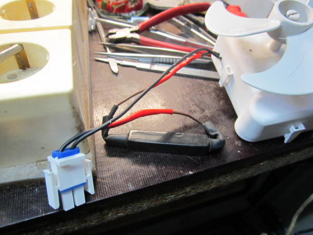

Вентилаторът не въртеше. При работещ компресор измерих температурата на изпарителя със стар, цифров термометър "HP" и тя достигна -20оС. Оказа се, че при тези хладилници, без принудителен конвекционен поток, камерата не работи. Свалих вентилатора. Оказа се, че е изгорял ограничителният резистор на пусковия ток към греца. Захранването е безтрансформаторно с гасящ кондензатор.
Беше това:

Двигателят е с магнитопровод за екранирани полюси, но късосъединените навивки липсват.
Роторът не е кафезен, а с постоянен магнит- вероятно четириполюсен. Много ме досърбяха ръцете да сваля схемата на платката, но нямаше време, а и в курника нощем е некомфортно.
Нов вентилатор струва 26.55 лева. Аз толкова пари на куп през живота си не съм виждал!
https://apogee99.com/index.php?main_pag ... ts_id=6151
Трябваше да го ремонтирам. Някак си.
Резисторът 48 Ohm/2W беше читав, но спойките на платката не.
Изстъргах всичко нагоряло, дадох накъсо връзките към резистора и напръсках платката от двете страни с лак.
Изхвърлих нагорелия резистор и сложих нов, външен - 33 Ohm/10W:
![IMG_3228[1].JPG](./download/file.php?id=131233&sid=59e6bebaff7d3972fee57d112b03d705)
![IMG_3233[1].JPG](./download/file.php?id=131236&sid=59e6bebaff7d3972fee57d112b03d705)
Тръгна!

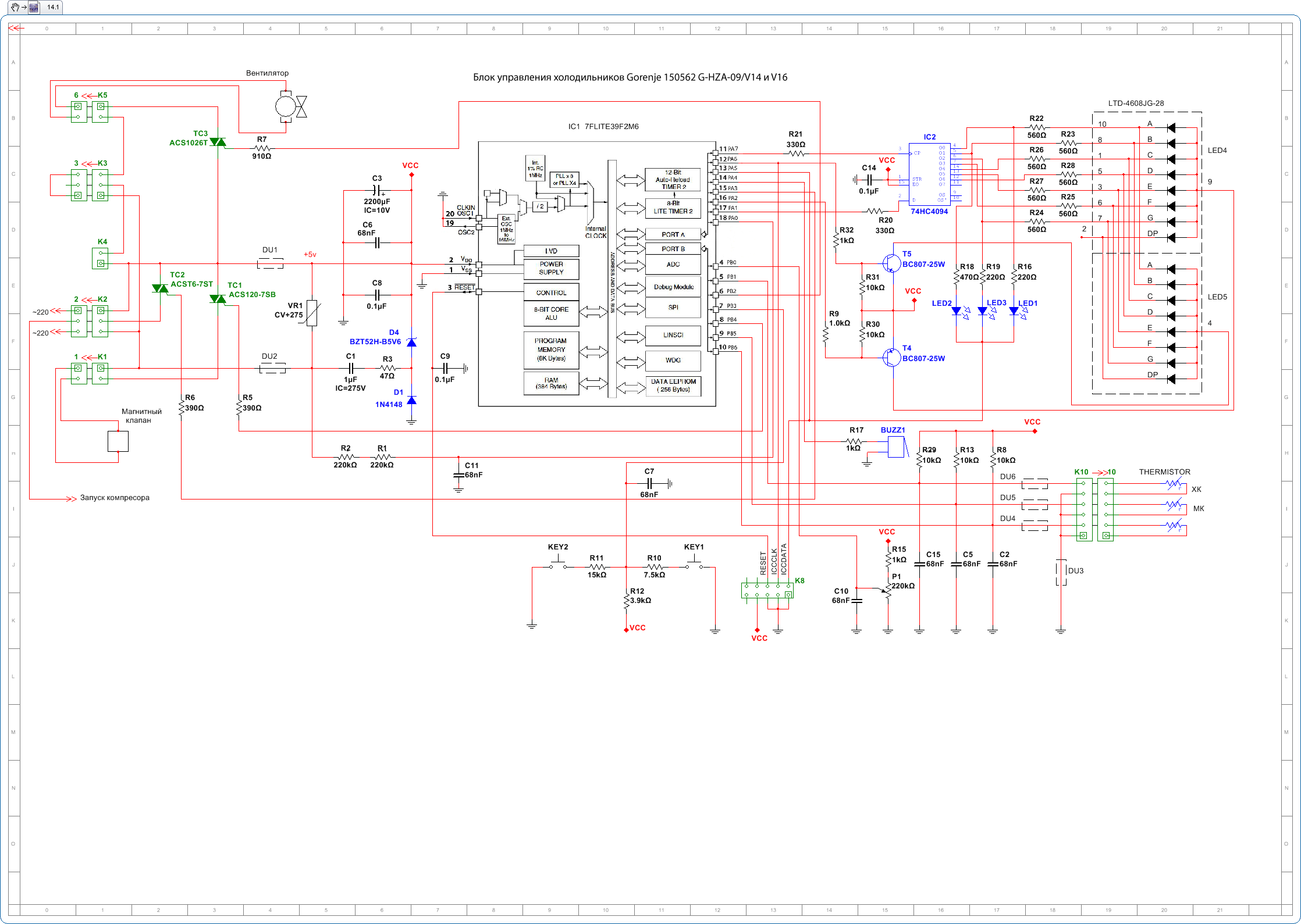

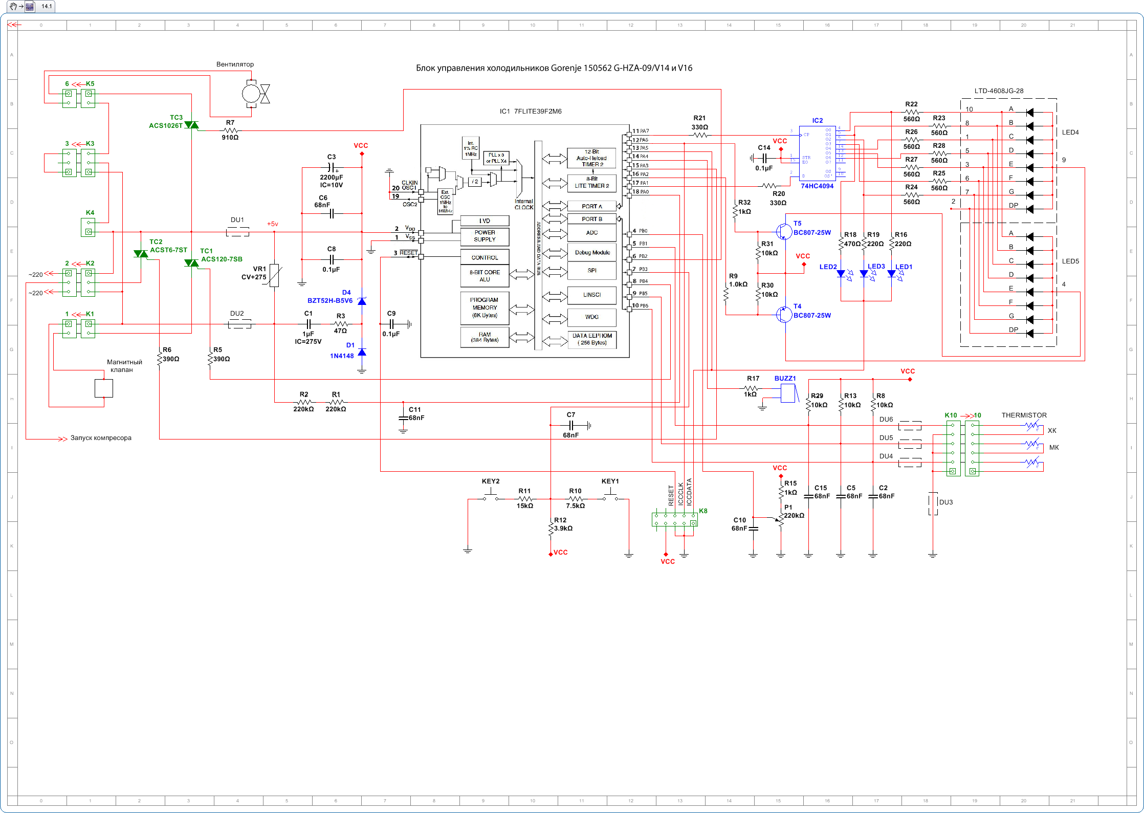

Намерих и схема на управляващата платка:
https://www.gorenje-spares.co.uk/regula ... id=3697558
Имам три плахи въпроса към тези, които са на "ти" с хладилната техника:
1. За какво е третият температурен сензор?
2. Електромагнитният вентил какво прави - управлява фреона към основната камера ли?
3. Къде е свързан нагревателят за дефроста? (Измерих го и е здрав - 360 Ohm)
