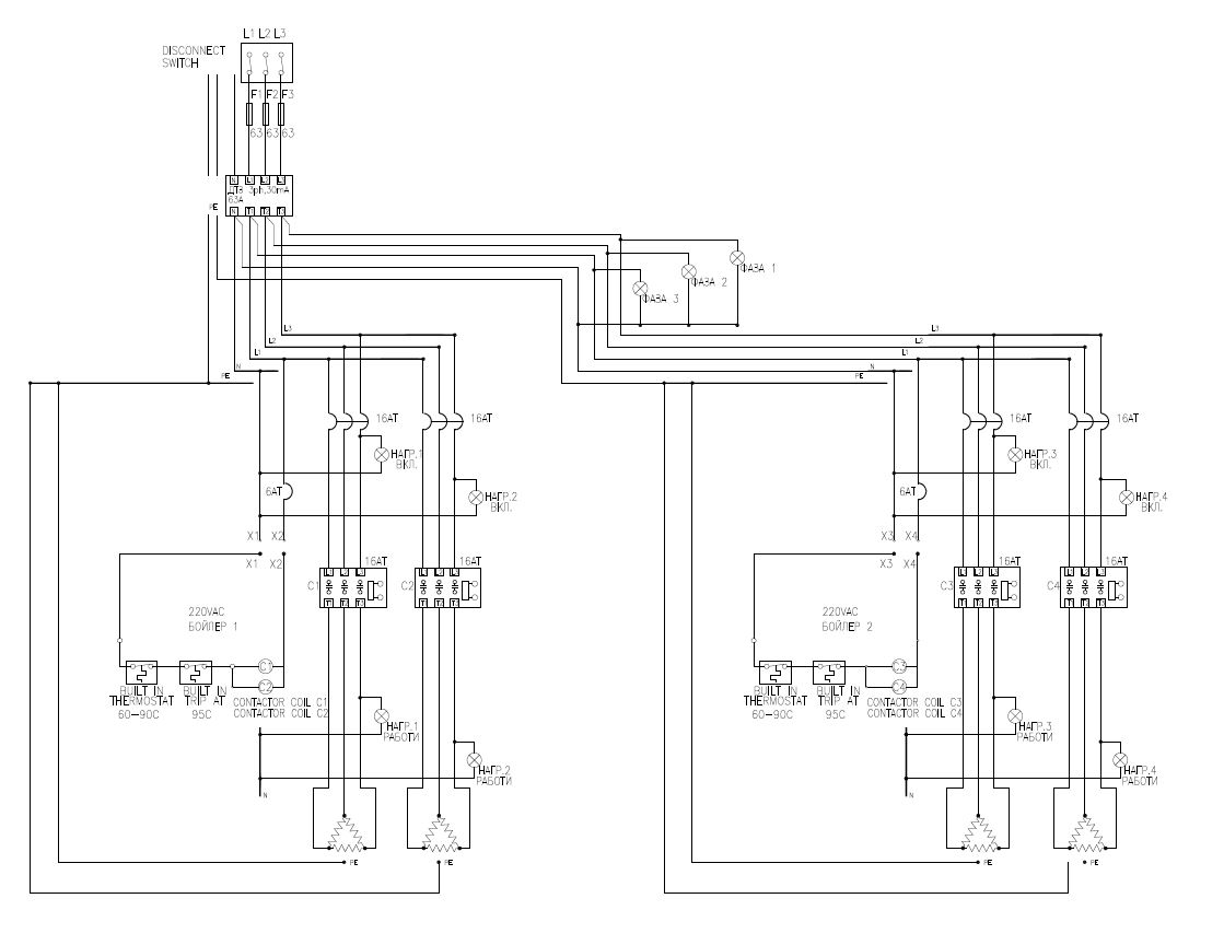

Здравейте колеги,
Предстои ми свързване на два високо обемни трифазни бойлера на 380В.Всеки бойлер е оборудван със два нагревателя всеки по 7.5кВ.Създал съм схема за свързване но се чудя дали трифазната дефектнотокова защита ще работи при положение че нулевият проводник не се свързва към нагревателите - за повече подробности виж прикаченият файл.
Ще бъда благодарен ако някой сподели опит при подобен случай.
Поздрави

Тока протичащ през "N" няма нищо общо с работния ток на нагревателите. Така няма да работи! Свържи нагревателите в "звезда" ,звездния център към "N". Обаче ще се намали мощноста.

Свързвайки нагревателите в "звезда" напрежението върху нагревателите ще падне на 230В а от там ще падне и отдаваната мощност.
Мисля си дали да не свържа PE проводника с N проводника след ДТЗ-то.И дали ще работи правилно де:)

Има си трифазни защити, които стават за схема триъгълник. Нарича се още токов прекъсвач. Реагира на разликите в токовете между фазите.

Принципа е, че ДТЗ не мери тока през нулата, а разликата в токовете между трите фази и нулата. И ако има разлика (т.е. утечен ток) изключва.

Но за бойлера, схемата на който е дадена по-горе, ще трябва не триполюсна, а четириполюсна ДТЗ, т.к. всички контролни лампи са включени към нула и триполюсната ще отчита техния ток като утечка. Затова нулата също трябва да мине през тази ДТЗ. То така си е дадено и на схемата в горния ляв ъгъл.
