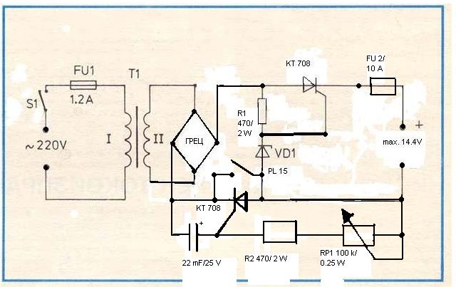

Здравейте колеги!
Имам зарядно от познатите схеми отфорума със ограничител на ток.
Зарядното спря да показва напрежение а трансформатора работи,
А като разкача схемата за огр.по ток на и зводите показва 15 волта,
И като закача акумолатора напрежението спада до това на акумолатора.
Пробвах с лампа 12 волта 40вата ,не свети.
Помагайте със съвети и мнения,какъв може да е проблема?
Благодаря предварително!

Мисля, че е редно да покажеш точната схема и как точно изключваш въпросния ограничител на ток. Видимо потъмнял (изгорял) резистор?
Независимо дали е включена схемата за регулиране на тока,
на изводите за зареждане показва 13волта и като сложа една крушка 12в. Напрежението пада и крушката не свети.
Иначе напрежението на изхода на трафа, преди "греца" е 19 волта.

дай поне снимки
значи някъде ти се губи напрежението,вържи си крушката и започни да мериш от трафа-преди греца,след греца и т.н.
Нали това казвам, след греца с вързана крушка напрежението пада до 0 и крушката не свети. Преди греца свети.
Ще се опитам да кача схемаата.

Какво "схемата"?
Първо каза 15V на изводите. После каза 13V. Не си казвал, че си включвал крушката веднага след греца. Мисли малко какво пишеш и си поглеждай вече каченото. Отговаряй на всички въпроси. Прави каквото ти се препоръчва. Уважавай отделеното за теб време от съфорумците.
Качвам схемата.
И колега напрежението е както съм го написал ,последно е 13 волта и при включване на крушка в изводите за зареждане то пада до 0 !
Напрежението на изхода на трансформатора е 19 волта и като закача лампа свети.

Ми то схемата няма и 10 елемента на кръст.
Измерваш ги, сменяш изгорелия/изгорелите и толкоз.
То и всичките може да смениш - на цена няма да са повече от две малки водки.
