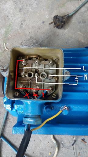

Имам следния проблем купих електромотор 0.45кв , който може да работи на 440/220V. Предния собственик беше го направил да работи на 220в. с кондензатор - проблема е, че мощността на двигателя става нищожна почти спирам двигателя с ръка без голями усилия.
Ако може да ми дадете съвет как да го свържа, към електромотора има 9 клеми (с номера от 1 - 9).
В сегашния момент загрява и почва да пуши леко, но мощността е в пъти по-добра.

Двигателя е звезда, двойна звезда (има две скорости на въртене, или два различни въртящи момента), и потърси в нета нещо за този тип свързване. Малко са гадни за свързване. Често бъркат началата и краища на намотките и не може да работи в нормален режим.
Ако го пускаш трифазно намери едни ампер клещи или ампермер и провери дали трите фази са симетрични.
ПС: на табелката пише 220/440, а не 380, малко странно за мен.
Предполагам го пускаш на долните клеми ? Пробвай да го пуснеш на средните.
До сега съм се занимавал само с 3 такива двигателя и помня че беше :vom: (при това само с пускането им).
Предполагам че едната клема се ползва само за пускане, а другата за работа.

мотора е едноскоростен........пише го на табелката
с промяна на свързването се променя само въртящия момент
само че при двойна звезда трифазното напрежение трябва да е 220 волта ,в България трифазното е 400волта,така че работа на двигателя при двойна звезда не може да се осъществи
остава свързването в еденична звезда при което е нужно 440волта,предполагам че нашето 400волта ще свърши работа
остава да се установи на кои изводи трябва да се захрани двигателя,щом при сегашното положение двигателя затопля и задимява то вероятно трябва да се ползва другата тройка изводи

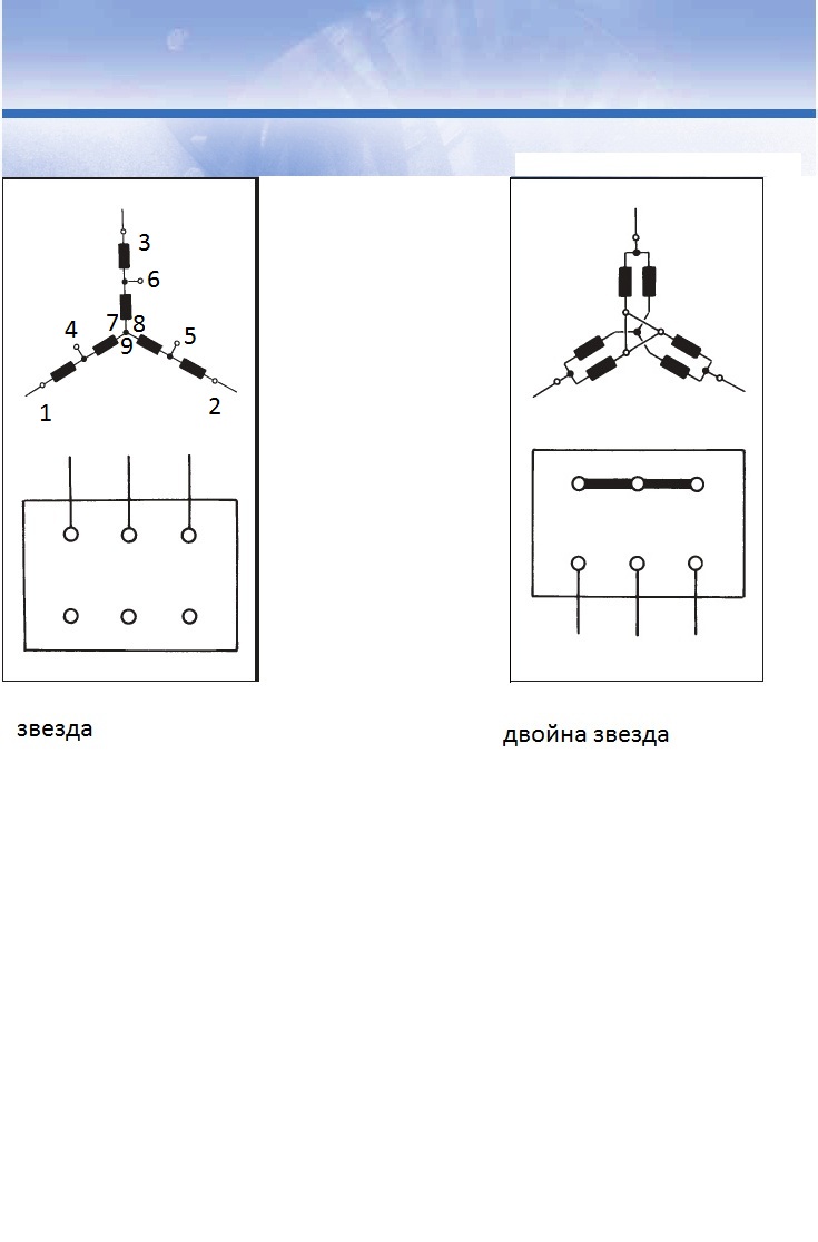

Може да пробваш по този начин,това е двойната звезда....
Но на 100 процента не съм сигурен как са наредили намотки в клемната кутия,но твърде вероятно е да е така...
