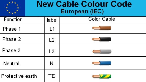

В темата и също на други места в Интернет обаче дават, че европейският стандарт е:
L1 - кафяв
L2 - черен
L3 - сив

ilko-gd - напреднал
Ето това е стандарта, ще използвам него в моите табла.
