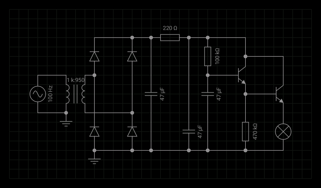

Някакво мнение, дали си заслужава стабилизация на захранването, защото попринцип стабилизацията може да се направи доста елементарно и мощните транзистори не се налага да отделят повече от 1W. Аз го правя най вече поради 2 причини. Първо, на симулация излиза че има затихване на брума от -77dB. Това ще рече че изходния брум ще е под 1mVpk-pk. Това ще намали изискванията за развръзващите вериги за предусилвателя. Мощният транзистор при пикови консумации ще отделя 0.7W, така че може и без охлаждане да мине или в най лошия случай една малка метална плочка ще свърши работа. Второ, напоследък много чета по темата и доколкото разбрах, не е хубаво лампите да се излагат на пълното анодно напрежение преди да е загряло отоплението. С тази схема забавянето е около 10s-15s,за пълно анодно напрежение,така че би трябвало да има достатъчно забавяне, да се задейства отоплението напълно. Какво мислите?
П.С. Мисля и за отоплението да направя забавено включване от 5s, защото заради положителния температурен коефициент на волфрама, някои от лампите много силно светват в началните моменти (най вече предусилвателната лампа) и ме притеснява да не прогори волфрама.

Отоплението е необходимо да се пусне през ограничител /диод,термореле или др./ със закъснение и след това да се подаде пълното отоплително напрежение.
"Атаката"/източника на сигнал/ към предусилвателя да се включи също със закъснение.
Целта на тези мероприятия е лампите да са в установен статичен режим преди подаване на сигнал.
Такива решения са използвани в уредбите на Радиофикацията през 70-те години на миналия век.

Мисля отоплението да е от прав ток, като стабилизатора да е със закъснителна верига. Така бавно ще се изкачи напрежението до номиналното ниво. А във вкъщи случайно намерих транзистори за високо напрежение и се чудя дали да не регулирам и високото напрежение, пак със забавяне. Както казах на няколко места прочетох, че не е хубаво лампите да се излагат на пълното анодно напрежение, преди да се е задействало отоплението напълно. Не знам дали това е истина, но не ми пречи да го направя. Тамън ще минимизира и брума напълно. Хубавото на лампите е, че изправителя и стабилизатора им не отделят голяма мощност и може доста компактно да се направи.
