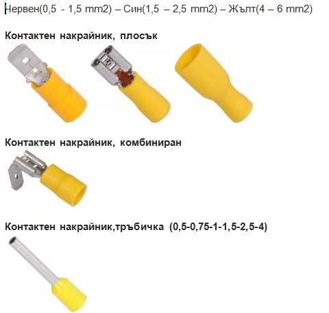

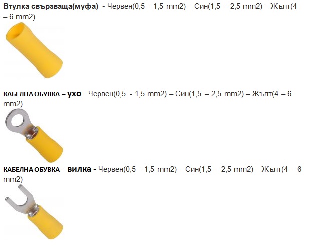

Здравейте. Искам да Ви попитамза видовете кабелни накрайници за кои видове клещи за кримване? Надявам се да ми помогнете?

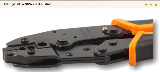

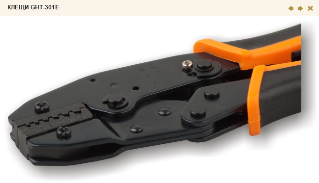

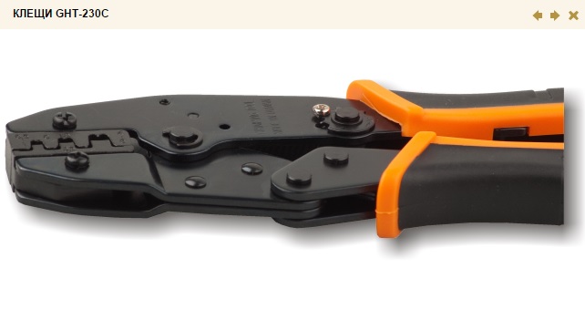

Ето Ви снимки с видовете накрайници и клещи. Надявам се да ме опътите кои накрайници за кои клещи са? :)
Тези GHT-301E са за кримпване на тръбички - най-последната снимка.
За другите модели нямаш снимка на клещи дето са подходящи.

За тях зная че са за тръбичките - а за другите накрайници какви трябва да са?
Трябва да са нещо такова и да имат цветни точки отстрани. Цветовете отговарят на кабелните накрайници по големина.
