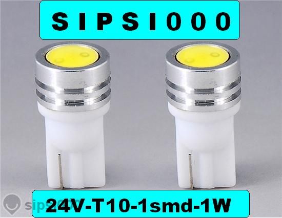

Сложи му по една автомобилна крушка 24V успоредно на бубинките или
lampa 24v.jpg (32.32 KиБ) Видяна 2574 пъти

Щом има 24 волта,вземи от магазини за авточасти плафончета за допълнителни лампи които се слагат на камиони и лампи за 24 волта и ги връзваш минус към обща клема на минус,а другия проводник към всеки проводник от поплавъците за ниво .Къде ще ги монтираш е по твой избор.

Успоредно на бобинките :? ,искам да разбера самия поплавък дали работи ако са успоредно на бобинките преди това ако минават през някакви оперативни проблемни контакти няма как да ми дадът вярна индикация.А аз искам да знам самия поплавък дали работи ,така че това не ме устройва.
