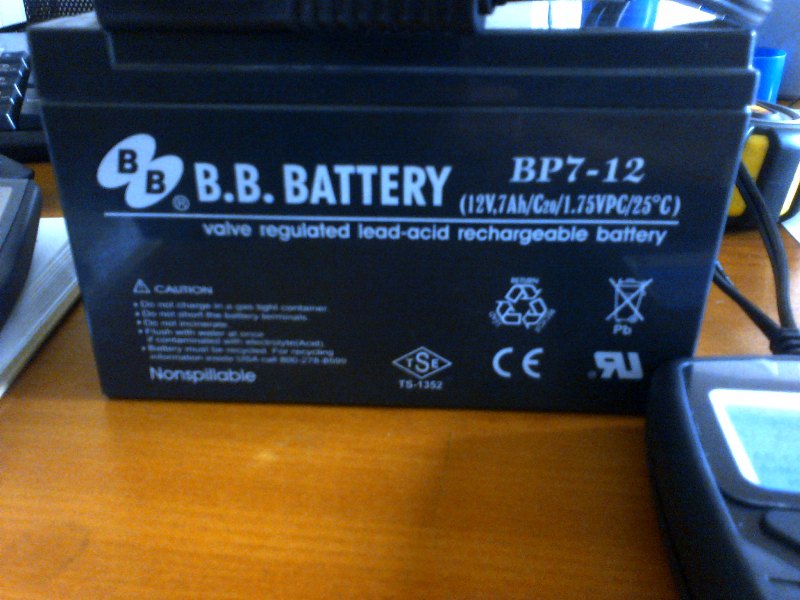

Имах следния проблем- на работа имаме 5 UPS всеки с около 60 батерии 12V 7,2AH.

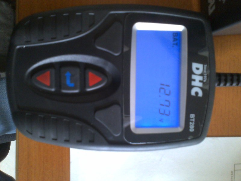

Вече имат няколко години работа и ми беше необходим уред или начин на проверка,който да ми даде обективна оценка на състоянието на батериите с цел подмяна на тези които са си заминали бюджетиране на средства за подмяна на тези които очаквам да станат за подмяна следващата година.На българския пазар не намерих да се предлага уред за проверка на акумулатори с такъв капацитет (7-7,2Аh).В нета намерих този тестер DHT BT280.За да бъде извършена проверката е необходимо да се въведе тип на акумулатора (с доливане на електролит,херметичен или с гел),параметъра CCA и стандарта по който е измерен.След измерване тестера дава следните данни за състоянието на акумулатора:
-ОК или BAD;
-вътрешно съпротивление;
-напрежение;
-SOC %(state of capacity)-степен на зареденост;
-SOH %(state of healthy)-общо състояние
-CCA-измерен ток на студен старт
До тук всичко е добре .Но за тяговите акумулатори както каза колегата в предния пост производителите не публикуват информация за CCA.
Направих проба да въведа произволни стойности за CCA и в зависимост от това дали са близо до измерените или има голяма разлика резултата от проверката е ОК или BAD.
За съжаление пробите извърших само с използвани батерии.
Така ,че ако мога да задам въпроса си по друг начин-има ли някой и може ли да сподели информация за CCA в резултат на измерване на нови батерии?
Прилагам и снимка на батериите.

Хайде да взема да ти го обясня по друг начин. За тези батерии дето имате CCA не се нормира защото са тягови и студен старт НЕ СЕ ДОПУСКА! Тоя уред DHC BT280 а не DHT както си го написал е за стартерни автомобилни батерии. И това тестерче е много смешно. Едва ли може да му се вярва пък и като му гледам цената... :)
Казваш търсил си? И къде? Ето ти едно описание на свестен тестер:
http://www.planetbatt.com/files/Capacit ... _IS_BG.pdf
Предлагат го тези:
http://www.planetbatt.com/accessory.php
А бързо и евтино може да ги проверите с подходяща товарна вилка.
