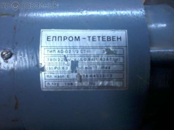

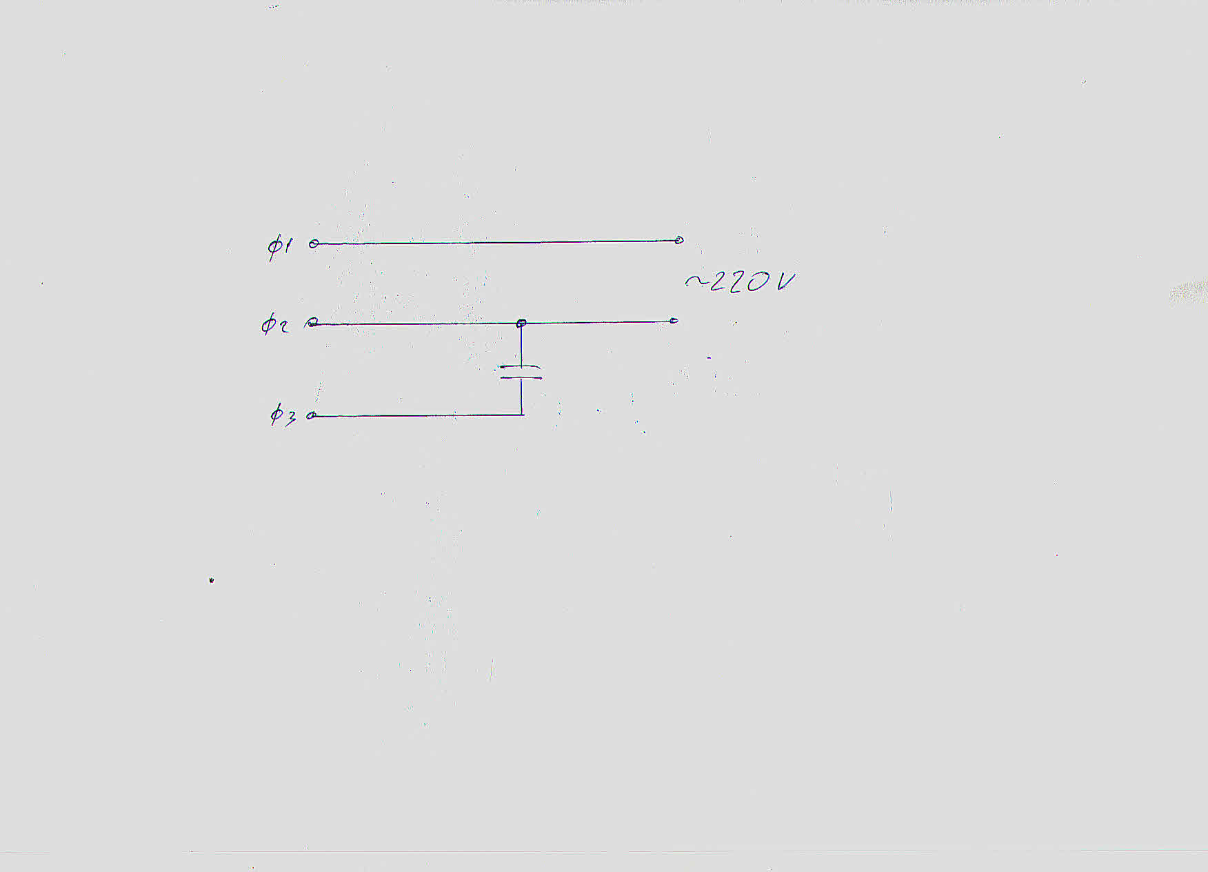

Здравейте!Бях повдигнал темата,но в раздел дърводелство за което се извинявам.Та въпросния двигател го закупих като трифазен,но понеже нямам трифазен ток в един сервиз ми го направиха на монофазен като му сложиха един кондензатор по тая схема,но свързан на звезда.Та въпроса ми е-ако го свържа на триъгълник,както ме посъветваха в раздела по дърводелство,схемата с кондензатора същата ли трябва да остане?

дай една снимка на табелката на двигателя

За съжаление не всичко се вижда.

Свържи го на триъгълник.От табелката се вижда,че 220V трябва да се подава на намотка,когато е свързан в триъгълник.Така намотката получава номиналното си напрежение и мощността и въртящия момент на двигателя в монофазна мрежа са много по големи отколкото при свързване на намотките в звезда.

Аз ще го свържа в триъгълник,но по коя схема.Тази която съм показал или тази на moimoimoi.И нещо не ми е ясно какъв е този реверс от неговата схема.

реверса е ако искаш да му обръщаш посоката,ако няма нужда се връзва към една от двете намотки в желаната посока

Аха,вече ми е ясно.Но както и да го вържа няма да има същата мощност и обороти както на трифазен ток,нали?

Няма.
