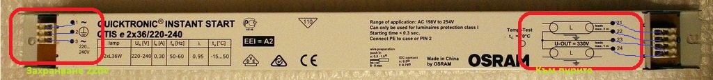

Забелязвам пропуски в обучението в Богословския факултет. Никой никога не ни е учил как се връзва луминисцентно осветление в Неделно училище.
Та на въпросът: купих четири тела 2х36 вата за споменатото помещение. С 8 броя пури (36 вата естествено) и тръгнах да ги сглобявам и опааа: проблем - въобще не се ориентирам как да ги свържа. С телата дойдоха и съответния брой ей такива неща http://www.elkid.org/files/QTIS%20e%202x36.pdf
Виждам схема която нищо не ми говори.
А и за капак телата са окабелени, като е сложен стартер. А от четене в нета разбрах, че в случая стартер няма да се ползва.
Бихте ли помогнали?
Ето снимка на QTIS e 2x36
Снимка на тялото
Mc Queen - специалист
Внимавай да не объркаш общият и за двете пури кабел (23)
И срещуположните им изводи на пурите
За пура 1 - ( 22 )
За пура 2 - ( 24 )
Дано съм ти бил полезен
fikata - майстор
Дедо попе, то си е нарисувано на електронния баласт. Клемно блокче в ляво : захранване на 1 и 3,защитна нула на 2. Четири клеми на другия край: на 21 и 22 захранваш държача /фасунгата/ на едната лампа. На другата лампа от същия край захранваш едната клема на държача на 24. Между другите държачи/в другия край на лампите/ правиш мост- свързваш по една клема от тях и с друг проводник свързваш този мост на клема 23 на електронния баласт.
Останалото опроводяване по лампата то разкачваш.
ПС С колегата сме писали едновременно.

Благодаря, справих се.
