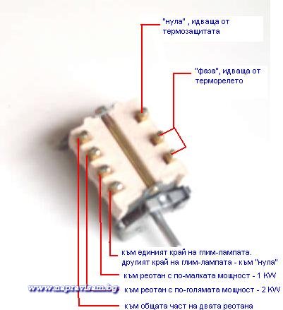

Помагайте - имам един бойлер 80 литров стар с 5 тактов ключ ( ето на снимката схемата ) .
Как мога да разбера от къде е повредата (какво точно трябва да измеря ).

Вземи си мултицет и провери веригите на термозащитата, терморегулатора, превключвателя...докато стигнеш до нагревателите. Елементарно е, но всичко това при изключено захранване от предпазителя.

Ако имаш мултицет първо провери дали има 220V към нагревателя. Ако няма тръгваш назад към ключа, термозащитата и терморегулатора. Тези ключове обикновено им нагарят контактните пластини и най-вероятно там да е повредата.

Вземах мултицета от комшията - измерих веригата на нулевия проводник от входа на бойлера до нагривтела и ми даваше верига , на фазовия проводник на входа и изхода на терморегулатора не ми даде верига ( така ли трябва да бъде или там е проблема ) Да отбележа че не съм на ти е ел .техниката с което се извинявам

Същото го направи и по веригата на фазовия проводник, при включен превключвател и установи къде се "къса" веригата...пропуснах за входа и изхода на терморегулатора. Развърти го няколко пъти и ако не даде верига, значи е за смяна.

Измерих по два пъти веригата на фазовия и нулевия проводник до нагриватела и верига имаше .Обаче от ключа до нагривате не можах да бръкна след клемата защото разтоянието е много малко .Другото което ми направи впечетление когато влюча на 4 ( общата част на двата реотана на пълна мощмост .На клемите на ключа ми даваше на всякъде верига и при превключване на др позиция 3 и 2 и 1 на клемите на ключа ми даваше на различко място верига .Това нормално ли и .
И като имам нявсякъде верига без да мога да достигна мястото на реотаните да е там проблема ( реотана )
