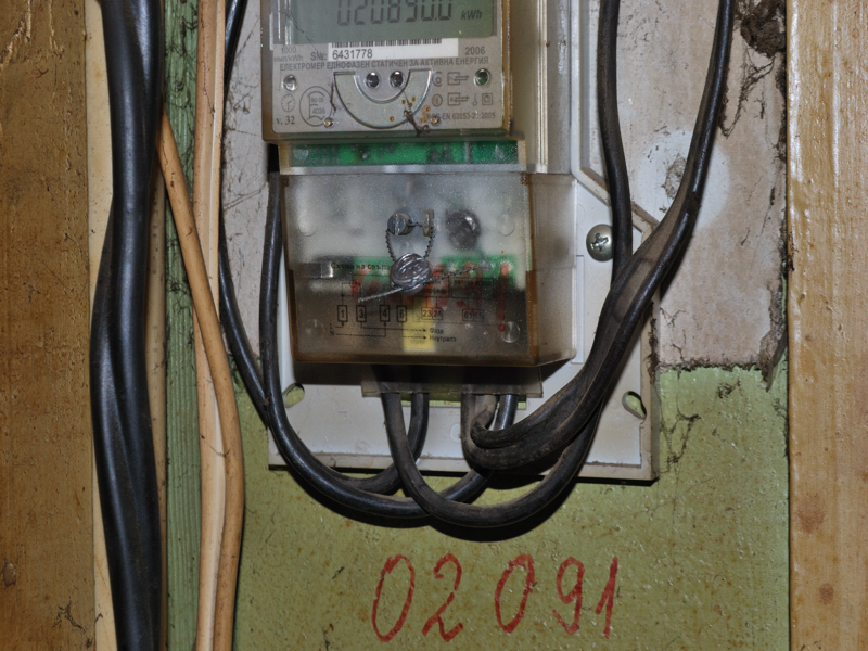

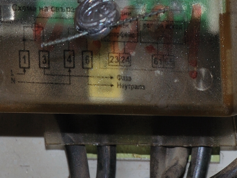

Снощи сменихме на квартиранта ни електромера,тъй като беше еднотарифен.Сега въпроса ми е къде трябва да го свържа с главния електромер,за да му работят и 2-те тарифи? Пуснах кабелче от Контролния електромер(от старите черните) само не знам към кой кабел трябва да се върже в цифровия за да ползваме часовника.

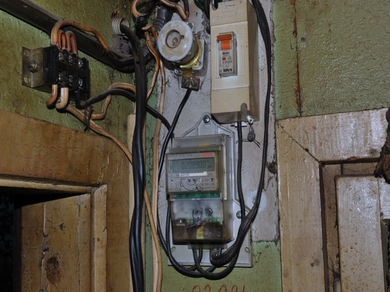

Доста "класна" инсталация! Преди да се замислям за двете тарифи и всичко останало бих преработил (или потърсил помощ за това) въпросната инсталация. Изображенията от снимката ми намирисват на пожар!
Дано не съм лош пророк!

Ами този цифровия електромер си е главния(от няколко години си е),интересува ме къде трябва да се свърже кабела за часовника на контролния(черния)електромер,който монтирах вчера.Да използвам часовника на цифровия.
ZMeyGorianin,по тази тема която си дал ,вчера си свързах контролния.Но никъде не намерих къде трябва да свържа кабела който излиза от него и къде д авлезе в главния от снимката.
По телефона един познат ми каза,че май от неутралата трябва да е,ама...по телефона така нещо нямам вяра.
fikata - майстор
Електронният електромер няма изход за управление на тарифите на други електромери.
За да се превключват тарифите на контролния/черен/ електромер трябва да му включиш и тарифен часовник.

Първо Бог да те пази с тази инсталация.Второ този модел електромери нямат възможност за командване на други електромери.И трето защо влизат 5 проводника в електромера ? Влиза и излиза фаза, влиза и излиза нула ок но петия проводник за какво е ?

Този елетромер на синимката основния ли е ? Гледам че е пломбиран.
Положението с инсталацията изглежда доста зле, но е поправимо. По състоянието на стените виждам, че вероятно не сте много добре с парите, но поне трябва да вземете някои елементарни мерки:
Всичките ви стаи висят на един общ главен предпазител 63А (стопяемия на снимката). Това е недопустимо и силно пожароопасно.
Кабелите изглеждат прегрявани. Неясно се вижда една лошо усукана връзка до бергмановата тръба.
За да минете най-тънко:
1. вземете антигронови скоби и всички мостови кабели подредете и фиксирайте стабилно за стената.
2. махате стопяемия предпазител и на негово място слагате едно малко табълце с толкова предпазителя, колкото кабела излизат от него.
Ако ново табло с автоматични предпазители не ви е по силите потърсете някое втора употеба със стопяеми предпазители със запазени основи. Има по пунктове за вторични, по битаци съвсем запазени, които са изхвърлени по естетични причини и поради модернизация.
Предпазителят на веки кръг не трябва да е повече от 25А и трябва да е фабричен, а не правен с тел!
Таблото да има стабилна нулева шина.
Контролният електромер заедно с часовник монтираш на негорима основа.

Като гледам снимката двойният мостов проводник е входящата нула със запаралелени жила. Всичко е в инсталацията е в един и същи дух!
