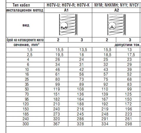

И кое е смешното
приказването на око, горе долу толкова. Това как го реши че 2.5кв ще издържи 30А а и колко са луните 4, 8 или 20
Кабел 2.5кв може и да издържи 30А ако е на открито и ветровито
а на човека тавана му е пълен с вата
Я виж на картинката какво става с тоците и сеченията в термоизолирана стена - как 6кв са се стопили до 32А
Да не говорим че трябва да има и запас, че утре жена му може да поиска да сложи и 50ватови луни, тогава пак кабели ли ще сменяме
