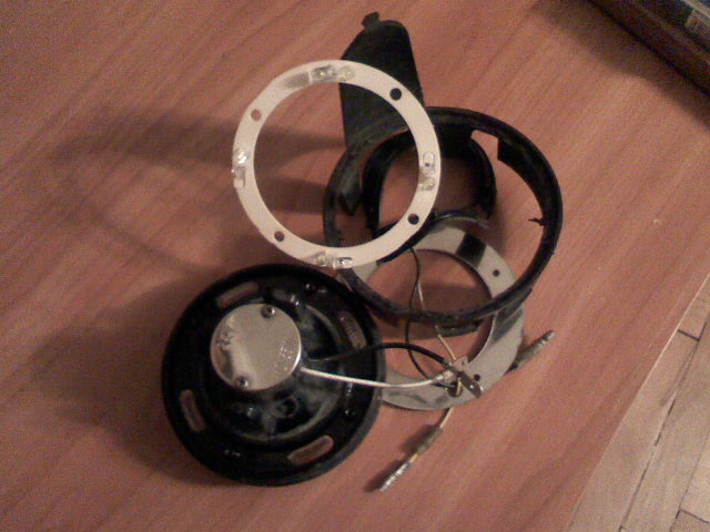

Реших да видя какъв е проблемът и за мое учудване нищо не беше капсуловано и всичко се разглоби лесно... Както и да е, за това по-нататък...
Наложи се да сваля и другия, работещия фар, защото някой сръчко преди мен, беше разменил основите на двата фара - лява, дясна. Пък и за да сравнявам читавия с повредения.

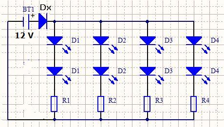

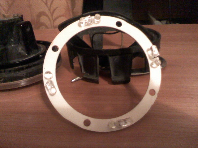

На снимка 3 и схемата се вижда, че светодиодите са по двойки. Да, ама като подам захранване, свети само по един от диодите в двойката, този който е перпендикулярно на платката (на схемата е горния, към плюса).
Не мисля, че това е търсен ефект, пък и дори да е така, как така се получава, че от два последователни диода в един клон на веригата, свети само единият?! :? (Всъщност, това че диодите във всяка двойка са еднопосочно свързани, е само мое предполижение, но не виждам смисъл да са срещуположно свързани.)
Някой ако има идея защо е така и евентуално как да се оправи... :? Мисля, че трябва да светят всички светодиоди.
П.П. Захранване подавам от универсално зарядно 12V - 100W.
ELEMENTAL, извинявай, че ползвам твоя схема от друга тема, ама ми беше много удобна да я преправя. :-D И благодаря! :)
Платката със светодиодите и начинът им на монтаж.

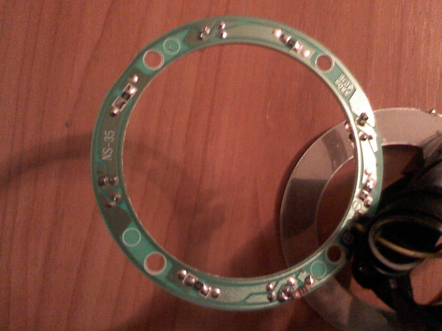

Платката откъм проводниците.
Общ вид на разглобеното фарче.
По платката лесно проследих схемата.

Диод Dx няма на платката , мисля че някога наи вероятно са били пробили светодиодите и са заменени само трите и резистора.
emil_v r - майстор
Освен Дх , няма какво друго да е ...
Измери след него кво има , и падът в/у несветещите диоди .
Бее не мери нищо , а смело дай Д х на късо и ше разбереш за миг :evil:

Диод Dx има (виж снимката долу). Това, което прилича на резистор е диод. И аз го обърках отначало, че е резистор, но не е. Дори и на платката под него е нарисуван диод. Замерванията показват същото.
Диодите са 4 х 2 = 8. Светят само 4. По един от двойка. Един същ - този към плюса.
Платката е фабрична, личи, че нищо не е пипано.
Емо, на повредената платка смених диода - нъцки! Не бачка. Шунтирах го - почти същата работа!
Но въпросът ми беше друг и касае "работещия" фар! Защо свети само по един диод от двойката? Някакво обяснение има ли?! :?

Ок Мастер аз такъв диод не бях виджал , по скоро ми прилича на 0.25W резистор. И какво му се чудиш мери легналите диоди или сменяи :-D
emil_v r - майстор
Защото е ниско напрежението след Дх .
Измери го , както и в/у всеки диод.
И Дх е сменен , може и фабрично ссс съпротивление !
Това ако не е резистор , аз ще ти лепя плочки по 15лв/м.м

Абе, мерих... Нищо не показва. Няма верига нито в права нито в обратна посока. Нито на свещите, нито на несветещите. Започнах да се съмнявам и в уреда, ама си бачка, май... Аз ли криво меря...
Но както и да е... ТОВА РАБОТИ!!! Или поне за сега приемаме, че работи...
Обяснете ми другото - защо другият диод от двойката не свети, като са в една верига. Не мисля, че и четирите са пробили - пък и замерванията не показват да са пробити.
Изобщо, това диоди ли са?! Да не е нещо друго? :?

Добре де, Емо! И резистор да е. Верно, сега на мерене излиза по 50 ома в двете посоки. Одеве беше друго, ама мерих на другия фар. :? Да речем, аз криво меря. И кво от тва? Не отговаря на чуденето ми.

Е измери ли какъв е пада на напрежение при един работещ и неработещия в неговата верига......
