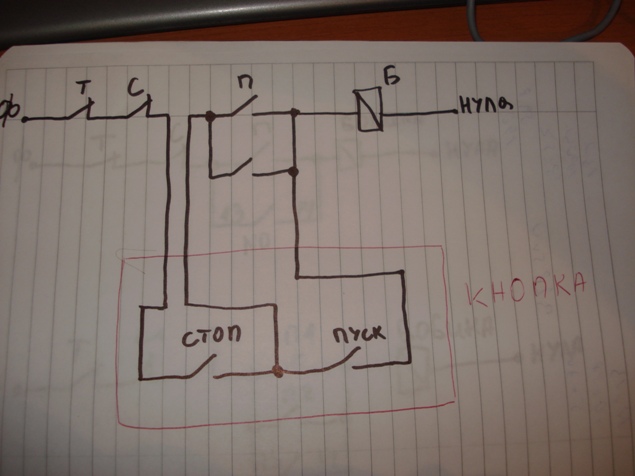

спешно ми трябва схема на включване на 3 фазен контактор с една кнопка пуск и стоп,и втора схема да се пуска и да се спира от две места първата кнопка искам да постава в гаража а другата втората в къщата
извинявамсе за преди и се надявам че този пут сум бил по ясен много благодаря предварително

Много ти е неясен и объркан въпроса - да се пуска от едно място и да се включва от друго??? Трифазния ти контактор в кутия ли е ? Демек с пускател?
Пише се с малки букви,големите означават,че викаш,което не е културно в нашия форум.Използват се т.нар.препинателни знаци,за да стане по-смилаемо това,което искаш да ни кажеш.
moimoimoi - майстор

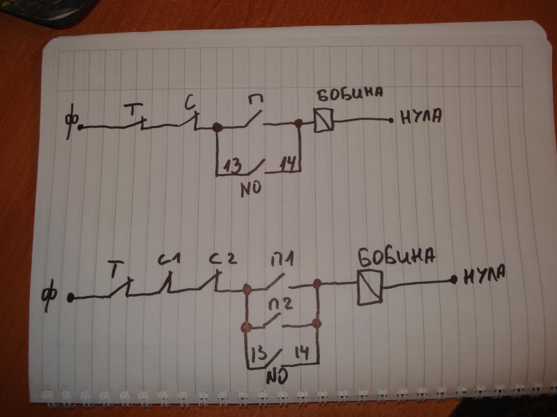

ми принципно ако имаш едно нормално ПВ ,то новия/втори/ стоп се връзва последователно на съществуващия, а новия/втори/ пуск се връзва паралелно на съществуващия
ако може някакви схемички
на пускане с една кнопка(пуск и стоп) и с две кнопки (пуск и стоп) основнобния ми проблем е как да си свърва контакторите и как се захранва бобинката на контактора

Какво разбираш под "кнопка"? Бутон ли?
Ако искаш управление само от един бутон трябва да ползваш допълнително устройство. Не става само с бутон и контактор :idea:
lyki - специалист
контакта е потдържащ , и е един от помощните на контактора.
moimoimoi - майстор
:? взимаш си една оперативна фаза,ако има термична защита първо през нея я прекарваш-на контакти 95 и 96,после фазата отива в стопа,ако има втори стоп тои се връзва след него последователно,после фазата отива на пуска/пусковете и на едния блок контакт-нормално отворен ,означава се като 13-14 и после на бобината
ако бобината ти е на 380 волта вместо нула и слагаш фаза различна от първата която си ползвал за оперативна
moimoimoi - майстор
или пък това,и за кнопка ти трябва трижилен кабел

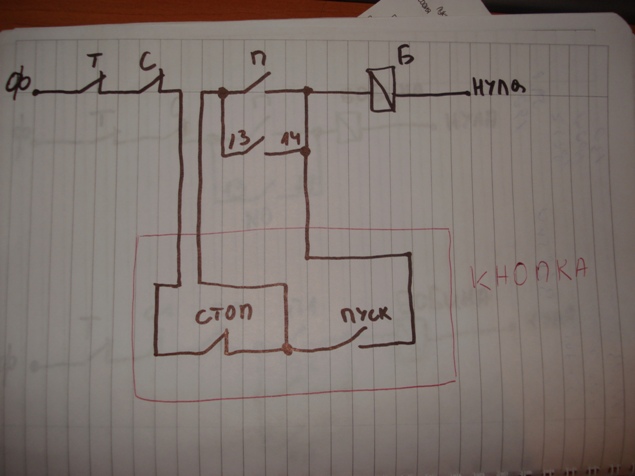

stefan_gb - специалист
moimoimoi колега в кнопките и при всички бутони stop контакта е НЗ (NC) :) Оправи схемичката
Последна промяна от stefan_gb на ср май 27, 2009 8:38 pm, променено общо 1 път.
moimoimoi - майстор
о верно, от бързане, ама съм написъл че е стоп :lol:
примерно съм нарсувал стоп в натиснато положение :lol:
ето тука съм го коригирал
