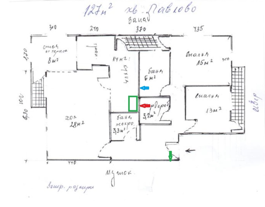

kozl - майстор
DundyTheCroc написа:
Въпрос относно табло, което в момента правя, до него стига 4х4мм2 трифазен, АП в ГРТ е 32А.
В таблото ще има 3Р АП 32А, след него 3Р ДТЗ 40А 30ma, след ДТЗ са обособени по един кръг на фаза: през 32А АП за проточен бойлер, през 25А за фурна и керамичен плот и една резерва. Въпросът е дали 3Р ДТЗ ще работи коректно при несиметричен товар на фазите след нея?
Предвидил съм 3Р ДТЗ поради това, че е вероятен монтажа на трифазен бойлер на по-късен етап.
От таблото ще захранвам големите консуматори в кухнята първо поради факта, че се падат от двете страни на една стена, второ, че до кухнята имам само 2х2.5мм2 линии.
По добре е да заложиш на монофазни ДТЗ за монофазните кръгове. Е вместо 1 ще трябват мин.3, но пък ако изключи един кръг поради проблем ще можеш на ползваш другите дакато откриеш проблема. А като изключи 3Р ДТЗ-то и оставаш без ток в жилището
DundyTheCroc - майстор
Kozl, това означава освен 3Р ДТЗ и поне още две 1Р за двата кръга. Без ток няма да остана, това табло ще е само за трифазен проточен в банята, монофазен проточен в кухнята и фурна/плот пак в кухнята. Идеята ми е от една страна да си ползвам наличния трифазен ток, от друга да осигуря по-добро и сигурно захранване за големите консуматори в кухнята, където в момента имам най-много 2х2.5мм2 линии.
За яснота давам схема на жилището, зелената стрелка е мястото на апартаментното табло, където влиза монофазно захранване, червената е мястото, където е изведено 3Р захранването, зелен правоъгълник е мястото, където ще са фурна, плот и 1Р проточен бойлер, синя стрелка мястото на 3Р проточен бойлер. Просто е грехота да не сложа едно табло в килера и да се възползвам от трифазния.
kozl - майстор
Чудя се защо са ти 2 бойлера, като са почити един до друг :?
jekasus - майстор
kozl написа:
И той не знае....
Защото големия 20KW проточен ще е настроен на температура за къпане, а за миене на мазни чинии си иска по-топла вода, която проточния дава с едва 3-4 киловата. Втората причина е, че малък проточен вече имам, та дори два :-D
kozl - майстор
Трифазно табло, което захранва 2 проточни бойлера, фурна и котлони. Как ще разпределиш товара по фазите и колко е тока по фазите при едновременно ползване на уредите :?
