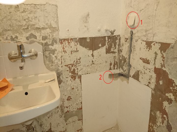

Аз съм авторът на темата. Да дам малко рапорт как вървят нещата. Значи, реших, че няма да подменям цялостно инсталацията с трижилна. Благодаря на всички, които писаха, изчетох всичко внимателно и разбрах плюсове и минуси, но ремонтът не е така тотален, че да сменя всичко.
Сега едно друго питане, което пак е по темата. В банята имам контакт. Тъй като за там сме предвидили плот, контактът (1) ще се падне над плота. Бих искал да си прекарам втори контакт (2), който да се падне под плота, защото там ще има пералня и тя ще се включи в него. Контакт 1 бих искал да си го запазя и да си бъде над плота, за да се ползва за сешоари, зареждане на ел. четки за зъби и тем подобни.
Ще си задам въпросите "по бабешки", защото не знам точните думи и не съм навътре в електричарството. Уча нещата в крачка.
Въпрос 1: Питането ми е, като си вземам ток от контакт 1 до контакт 2 да слагам ли трижилен кабел, след като от таблото до контакт 1 е двужилен?

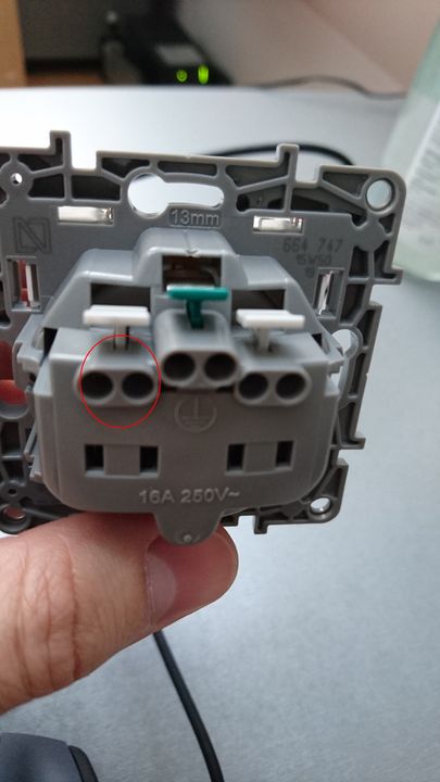

Въпрос 2: Купих си водозащитен контакт за вграждане на Легранд и той има едни пружинни клеми с възможност за 2 жила на всяка клема (виж снимката). Смятам да го монтирам на мястото на (1) и директно в клемите да бучна кабела, който ще ходи до (2). Правилно ли е така?
Въпрос 3: Да полагам ли многожилен кабел или мостовак?
Въпрос 4: Колко квадрата трябва за пералня?
Благодаря!
