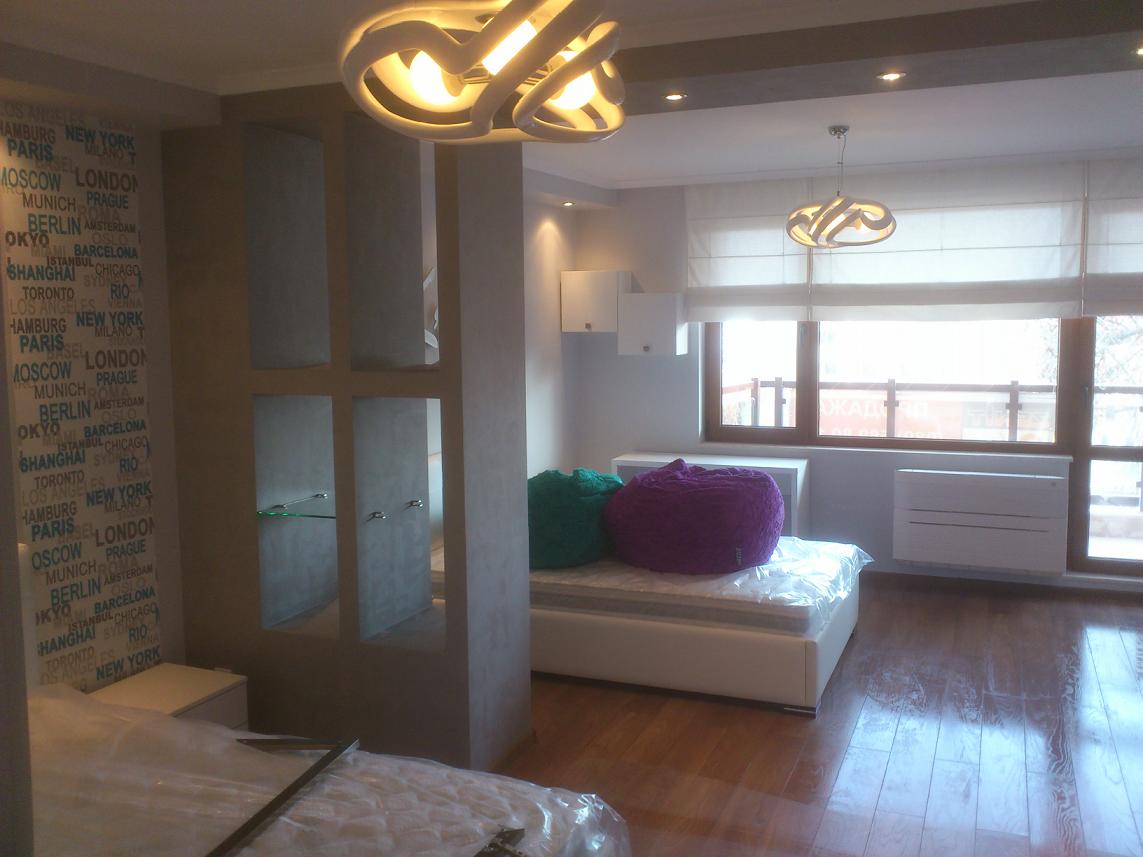

Блогадаря за забележката.В момента не мога да направя скица понеже живея в друг апартамент.Ето разпределението с предполагаемите консуматори.
1.коридор
Осветление - 5 led луни
2.хол
Контакти за общо потребление 8 -10бр./плазмей tv, зарядни,приемник за tv,лаптоп,нощна лампа,ютия , прахосмукачка и в много рядък случай радиатор 2500w при отказ на климатик/
климатик
осветление полилей 4 бр. led крушки
4. килер
Осветление 2 бр.led луни
5.детска
Осветление спот - 4 бр led.крушки
контакти за общо потребление /компютър,принтер,прахосмукачка,зарядни,led tv, и в краен случай радиатор 2500w
климатик
6.кухня
контакти за общо потребление /микровълнова,тостер,кафеварка,миксер,прахусмокачка/
пералня 1800w
вентилаторна фурна със стъклокерамични котлони 6000w
хладилник със фризер 275w
аспиратор 150w
скара на терасата 1200w
Осветление плафон с 2 бр. led крушки
7.баня
Осветление 2 бр. led луни
вентилатор
Бойлер 1800w с бойлерно табло с контакт
Проводниците ще бъдат под предстенна обшивка от гипсокартон с вата
Смятам, че това е достатъчно като инфо за помещения и консуматори.

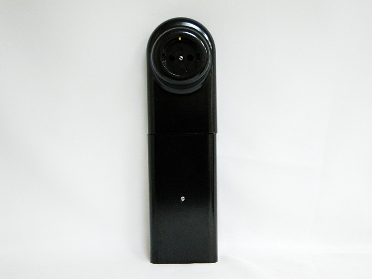

Сичкото може, но най-добре на стената и високо. На до 20см от тавана! Шансът там някой да дупчи, да пробива, да реже, да кърти, да слага нова подова настилка са минимални.
Къде е най-добре не мисля че ти трябва да решаваш. Що копаш так където е написал проектанта.
А такъв контакт виждал ли си? Знаеш ли колко жилища са изпълнени с такива контакти и къде вървят кабелите според теб?
Мислел бил...
А такива неща виждал ли си? Виждал ама на куково лято.

...Що копаш так където е написал проектанта.
////А такъв контакт виждал ли си?
Сам съм си проектант. А колонните контакти съм ги виждал. Големи и грозни. Кабелите вървят долу. Това не означава, че трябва да ми харесва.
toolegittoquit написа:
Но това няма никакво значение и никой не го интересува какво харесваш или не. Това с харесвам, не харесвам - във фейса.
