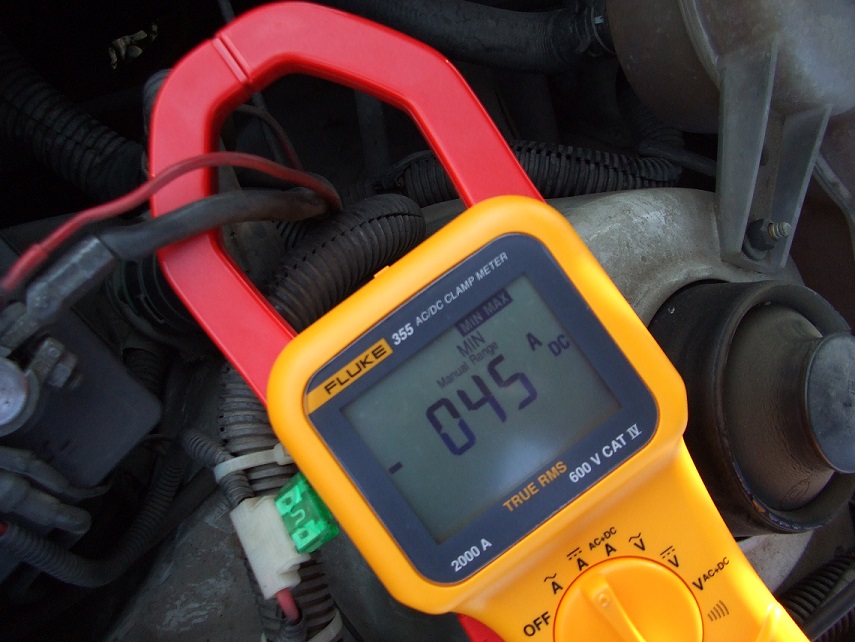

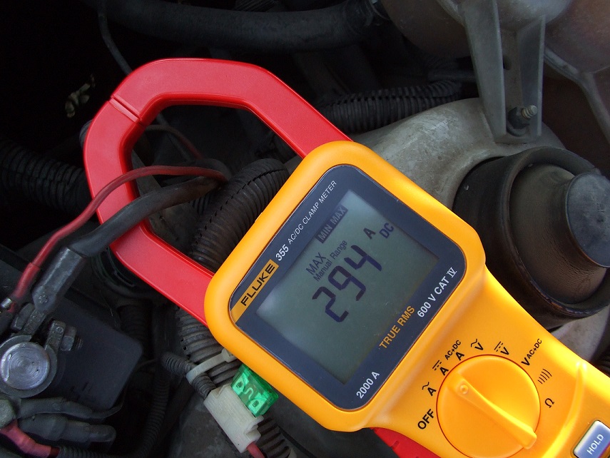

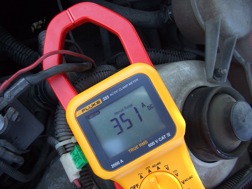

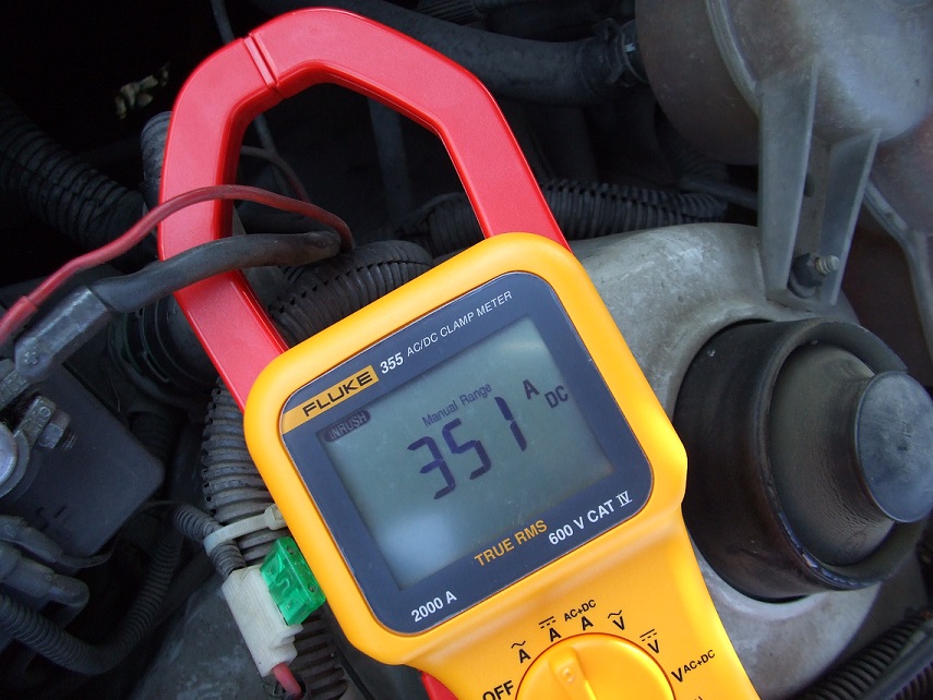

Сега ме амбицирахте да си правя и анализи на стартовия ток на колата. Ето и малко с друго FLUKE.

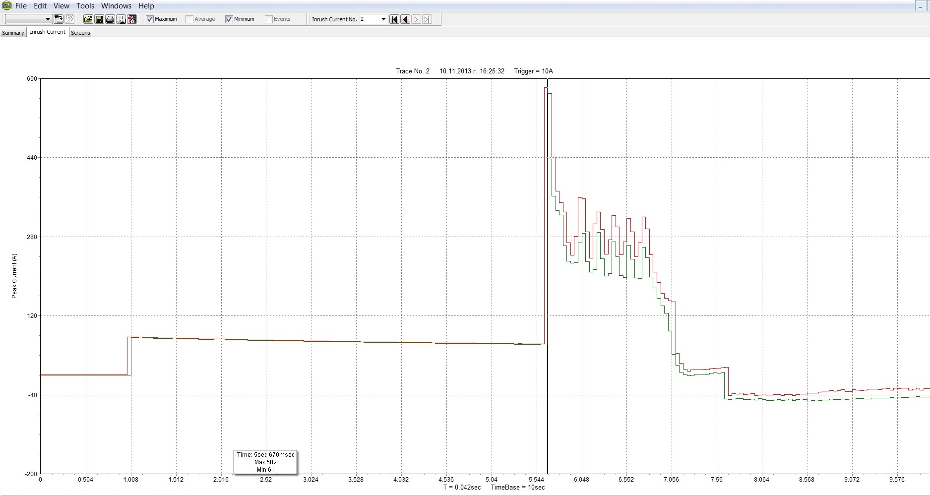

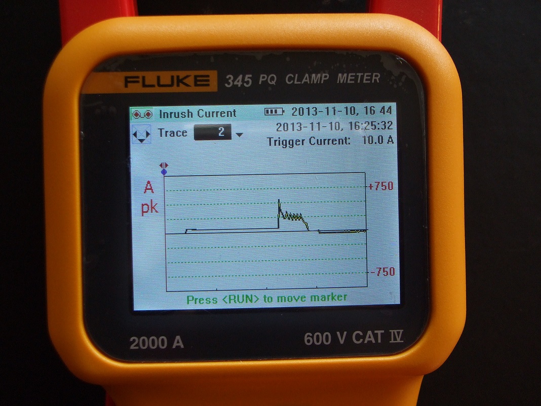

Ето и запис на тока към акумулатора в продължение на 10 секунди.
Ето и самата графика, но вече източена в компа. Първия пик е от порядъка на 580А и после докато върти стартера се движи около 300А в продължение на около 2 секунди. Това е времето за палене без да отчитаме времето на подгрев на свещите. Самите свещи в началото консумират около 75 ампера и за 1О секунди подгрев токът през тях намалява с 15-20 ампера поради повишаване на вътрешното им съпротивление от загряването. Веднага след стартирането на двигателя тока си обръща посоката и започва да зарежда акумулатора. Първоначално с около 45 ампера и после бързо намалява.
Хубаво е когато имаш читави уреди. Можеш да видиш неща за които само предполагаш как се случват. От тези секунди измерване можеш да си направиш много изводи - за подгревните свещи, за стартера, акумулатора, генератора ... За съжаление едно такова животно струва от порядъка на 3500 наши пари.
