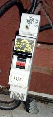

Ей, каква дискусия стана за тия бушони :) . Има ли табла комбинирани за АП и витлови едновременно?
Като цяло не ме бърка да има витлов ако е по-добре, ама ми изглежда ретро. В целият блок сме на АП, даже долу в големите табла са АП, та май е общоприето да се слагат такива вече.
И идеята за метална кутия за таблото ми допада. Ще потърся такава. Че наистина като се замисля с тия дърва в килера може да стане някой фал ...
Разгледах вчера външното табло на къщата и там е АП. Май 50А, ама не съм сигурен, защото не видях точно обозначение за ампери на него. Той се вижда на картинката де :) . Та си мисля, че щом там е такъв е добре да сложа една идея по-малък или същият за общият във вътрешното табло. Та общият ще е или 40А или 50А.

Автора вече сам си е отговорил на това. 16А за контакти-осветление(1,5мм2 за лампите, 2.5мм2 за контактите). 25А за кухня при 4мм2 кабел. Общо взето на 1.5мм2 не е умно да се слага повече от 16А, за 2.5мм2 максимума е 25А, ако са само контакти и то при специален режим на употреба, защото контакт Шуко е до 16А и може да бъде претоварен преди да изключи предпазителя. 25А за кухнята, ако контактът е силов. Ако кухнята е с някоя печка тип Раховец и 16А да се сложи, ще има мощност свободна.
Обаче това зависи от кабелите на инсталацията, кабела който идва от стълба, както и къде какви контакти има сложени. А и какви консуматори се очаква да бъдат включвани, та ако трябва - да се дели на няколко кръга.
