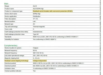

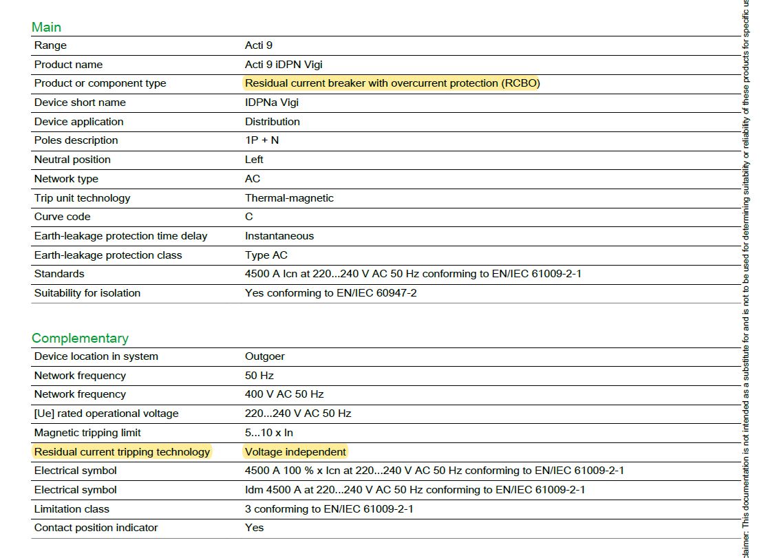

Разсъждавайте си.. Отнася се за поста на краси92.. Премостването на нулата си е нормално понеже нямам подходяща шина, а таблото е "експериментално" към навеса на вилата и за това е в това състояние.. :partyman:
Номинален ток: 6 до 40 A
Съответствие със стандарти: IEC EN 60898 и IEC EN 61009, сертифицирани от официалните национални органи
Голям избор на изключвателни способности и криви на изключване: B, C, D…
Подходящ за изключване в съответствие с промишлените стандарти: IEC 60947
Номинално напрежение: до 230 V~
Чувствителност 30 mA: допълнителна защита срещу директен контакт (в съответствие с IEC 364)
Чувствителност 100, 300, 500 mA: допълнителна защита срещу пожар и индиректен контакт (в съответствие с IEC 364)
Сигурно за това не е изключила.Направо съм потресен.

Позна! =D> Този специалист, който дойде за оглед днес, ме убеждаваше, че е безсмислено да се сменя старата двупроводна инсталация с трипроводна, нямало да стане по-добре, освен това сме щели да пречим на съседите с къртенето и пр.

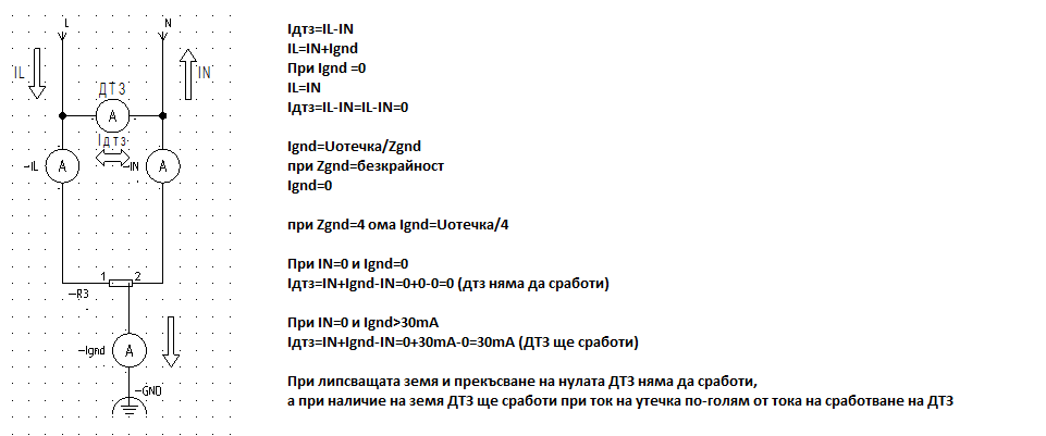

Ако нямаш трети проводник, който да е свързан със забит кол в земята е почти безсмилено да правиш трипроводна схема, защото реално това е зануляване и ако се прекъсне нулата преди точката на зануляването фазата през уреда пак излиза на корпуса на уреда. В този случай слагаш защита от минимално и максимално напрежение тогава ако ти отпадне нулата тази защита ще изключи.
Ами не е така - третия проводник е "защитна нула", а не "защитна земя". Така че идеята за излишното ДТЗ е грешна. Ако те перне тока, да не би утечката да минава непременно през третия проводник? Залагам, че в повечето случаи е директно към земя и точно тогава ДТЗ ще сработи, независимо къде ти е заземителя.
Аз говорих за защита от минимално-максимално напрежение, която когато напрежението на входа й падне под определено ниво или се повиши над определено ни тя изключва. Напрежението ще падне ако се откачи нулата или фазата и защитата ще изключи. Така мисля. Тази защита е различна от диференциално токовата защита, която мери диференциалната разлика между токовете през фазата и нулата(подобно на диференциален усилвател)

За да не ти сработи ДТЗ с извадена нула при реална ситуация (протичане на ток от фазата към земя а не безмозъчно натискане на копченцето) има няколко възможности:
- ДТЗ-то е дефектно/повредено
- ДТЗ-то е електронно и без нула няма какво да му захранва електрониката
Електронните ДТЗ-та са забранени за използване в жилищни сгради.

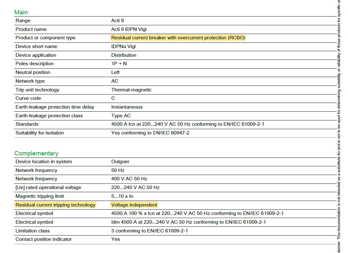

Натискането на копченцето е специално за тебе да видиш, че нулата е изключена, а не да се правиш на врачка и да четеш чужди мисли.. :-D :lol: :lol:
Клипчетата показват, че ДТЗ без нула си работи и не прекъсва веригата, което беше въпроса на краси92..
