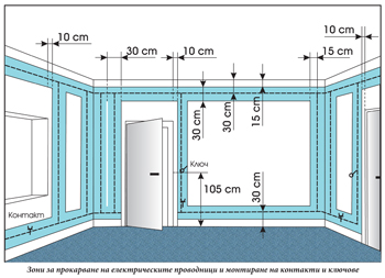

Проблема с окачването на шкафчета и картините е пресилен...има уреди които отчитат къде минават кабелите..още повече, че в случая не става дума за мостоваци а за СВТ в гофрета и то зад гипскартон :!:
Ако се спазва подобен монтаж на кабелите или каналите много лесно може да се съобразят опасните зони и съответно да се внимава там.
