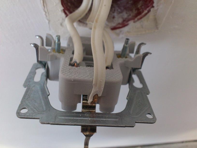

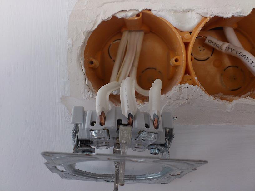

Защо, не е зле?! Като изключим липсата на гофра по пода и някоя спестена кутия по тавана.
jekasus - майстор
sasooooooooo написа:
Защо, не е зле?!
Да ти превеждам?
- Накопительный водонагреватель, духовой шкаф, посудомоечная машина, стиральная машина, 2 кондиционера, тёплый пол на балконе, гидромассажная ванна, розетки для кухонных приборов - всё это запитано от 2(!) существующих розеточных групп
- На выключателях фаза на жиле жёлто-зелёного цвета.
- Подрозетники либо не зафиксированы ни как, либо на дюбель-гвоздь через заднюю стенку подрозетника к стене.
И в Русия е забранено да се кърти бетона хоризонтално, особено в панелки(още се строят).
sasooooooooo - "специалист"
Mмм-да, с тези уточнения нещата стоят по друг начин. Хубаво, че има и Гугъл-преводач.

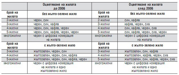

thinkpad - майстор
jekasus написа:
А как е правилно Че май съм виждал и трети вариант В едно и също помещение -
jekasus - майстор
thinkpad, по-точно - кой цвят от тези три за какво? Все пак не е кафяв, син, жълто-зелен......тук е лесно......
thinkpad - майстор
jekasus написа:
Това, което си го видял е окабеляване по малко по-стар цветови стандарт. Според Наредба 3 всеки цвят различен от жълто-зелено и синьо е фаза. Логично, ако цветовете са кафяво, черно, синьо аз лично бих ги използвал в конфигурация - L - кафяво, N - синьо, PE - черно, като допълнително в краищата го отбележа с жълто-зелен изолирбанд. Най-голямата грешка е, че не е използван един и същи цветови код при цялото свързване на окабеляването. Другото е, че независимо какъв цвят е проводникът, ако трябва да се използва иначе, може да се отбележи с термосвиваем шлаух или цветна изолационна лента по дължината си, за да може еднозначно да се определи и разпознае.
Именно за това обичам стандартизацията - кафяво, синьо, жълтозелено, съответно - фаза, нула, земя.
