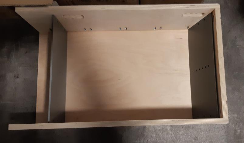

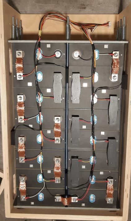

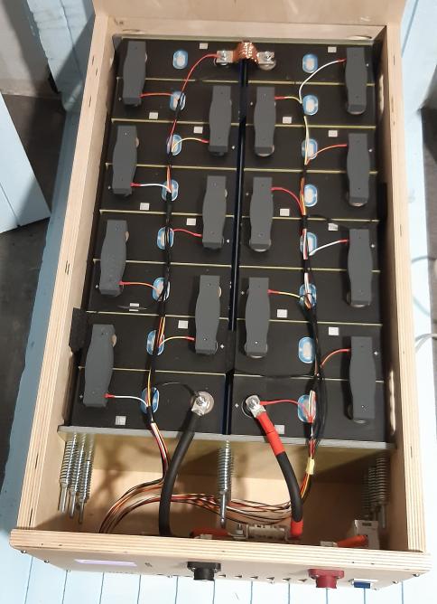

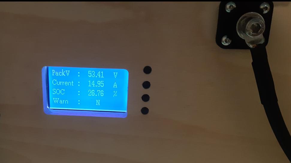

Събрах батерията. Че и работи. Получи се добре според моите разбирания. Милиомметъра показа доста добри съпротивления при връзките по терминалите. Сумарното вътрешно съпротивление на 16-то батерии с бъсбаровете е 5 милиома.

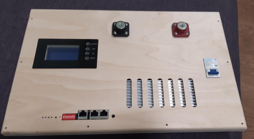

БМС-а и той тръгна без драма. Драма имаше с комуникацията с компютъра, щото нямах Windows, а програмата му е само за Windows. Накрая с официална виртуална машина с Windows 10 нещата тръгнаха.
Сега зареждам с лабораторното зарядно и ще гледам да балансирам клетките. Другият уикенд се надявам да свържа батерийният инвертор.

Тези балансиращи кабели не са ли тънки? Струва ми се, че ще има проблем с тях. Може и снимката да ме лъже тъй като нямам база за сравнение.

На мен ми се мотае главата че е изрично забранено батерии и акумулатори да са близо до дърво, камо ли в кутия. Нещо от пожароопасните беше, имаше изисквания за отстояние. Иначе добре си го направил.
brum - майстор
Кабелите са фабричните за БМС-а. По тях вървят 100-200mA по време на балансиране. Нищо им няма. БМС-а е от кадърните.
Да, не трябва да са в дървена кутия. Ама желязна няма да им издялам. Туй никой няма да го гледа дали отговаря на изисквания разни. Пък и не знам по нашите ширини въобще да има дефинирани такива. За пожаробезопастност - бетон не гори. Около тях ще има малко топлоизолация само и бетон.

До тук като гледам се самозатоплят при зареждане достатъчно, за да не ми е нужен подгряване. Първото зареждане продължава да се точи. От 8.5 градуса клетките са на 16 градуса. И това само с трите сантиметра топлоизолация около тях. Околната им температура е 7 градуса.

Добре се е получило, какво сложи между клетките като изолация. Тези пружини от къде ги взе?
