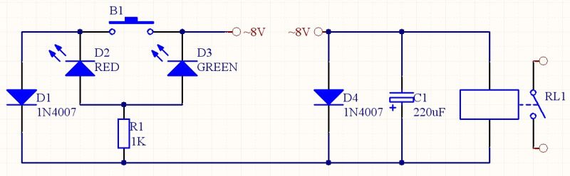

Значи втората е вярна.Релета не съм добавял то винаги си е било там.Не ми се сваляше бутона за да се сетя как съм го правил.Затова писах че е нещо такова.Погледни пак схемата -имаш хем променливо хем право напрежение.А тва за махане на диода и с един резистор са глупости на търкалета,защото диода се използва за изправител на релето а с един резистор ще светят по слабо след натискане на бутона.А ако са за различни напрежения тия светодиоди то в паралел единия може изобщо да не свети.Я по добре ти качи една схема за да ти намеря 1000 кусура.

И от кога зелените светодиоди са с по-ниско прагово напрежение от червените
mitcd написа:С един резистор като натиснеш бутона и червения ще светне по слабоЩе светне по-слабо при положение, че другия светодиод е със сходно напрежение на запалване.
Зелен светодиод (2,5V) , зелен(1,87V), червен(1,75V)

Не ми се вярва тока след резистора да е един при двете състояния на бутона .И релето ще лампне малко ток.А диоди с различен ток имам бол мога да ти пратя да видиш.По принцип на схема със светодиоди се вържат или последователно или всеки с отделен резистир(Без фенерите щото са на 4,5 в от батерии) .Давай да приключваме с тая тема че много се разточи

Така или иначе е възможно да се вържат 2-та светодиода с един резистор.Важното е да не са с близки прагови напрежения.В случая релето не оказва влияние, нито пък номиналния ток на светодиодите.Както и да е не ми се спори, който както иска да ги връзва диодите.Важен е крайния резултат.
