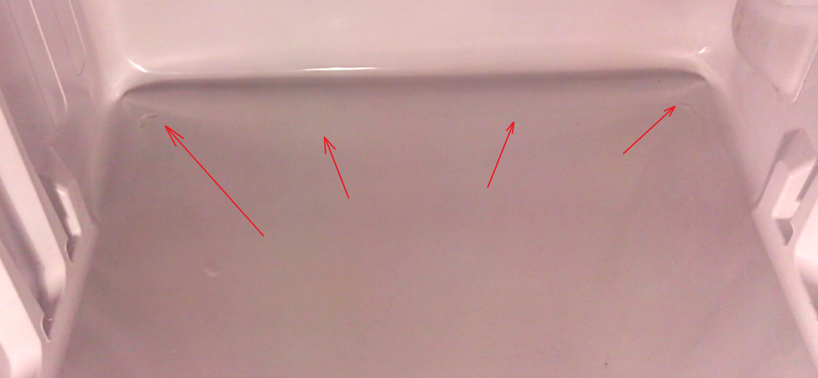

Няма камера. Подува се пласмасовата вътрешна задна стена, в областта на изпарителя.
Май накрая ще кажете, че издуването всъщност може да е симптом на теч, който при съвременните хладилници не се ремонтира? Е, някои, с по няколко десни ръце, го могат ... на приказка :wink: Или ще кажат на каква цена биха го направили?
За точната технология на подуването не претендирам. Казах, че то е следствие от теч на фреон. Струва ми се, последният се изпарява в свободно състояние при стайна температура? С отнемане на топлина? Даже интензивно? Защо да не се получи дебело заскрежаване във въпросната област? То си се получава и вътре в шкафа.
Относно технологията ми беше казано, че при работещ компресор течът е значително по-малък (даже може да липсва точно поради заледяване в областта - като затапено от леда). Питам: кога е по-високо налягането на фреона в изпарителя - при работещ или при неработещ компресор?

Това е издуването:
