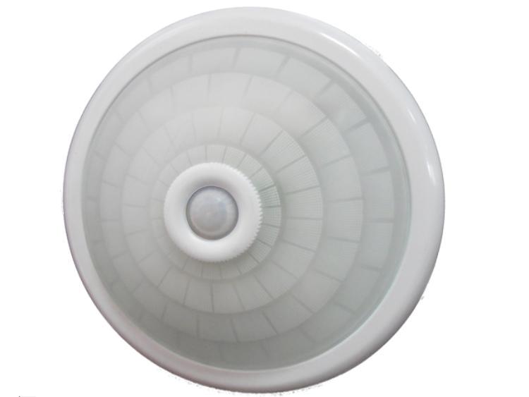

sinbor - специалист
Вчера си купих и монтирах осветително тяло за 20 лева/естествено китайско/ с вградени сензори за движение е светлина. С няколко настройки на тримерите лампата надмина очакванията ми през деня не се включва изобщо, а през нощта ме хваща от около 5-6 метра. Гаси се според зададеното време.

sinbor - специалист
Изхвърлил съм кашончето, но я нарерих в нета
http://www.lb-light.com/products%20600-20.htm
