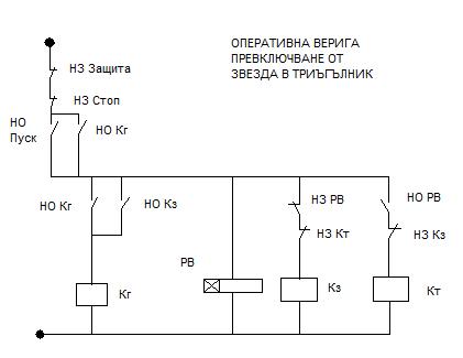

Направих една схемичка и я слагам тук за достояние на всички.
оперативна превключване.jpg (14.38 KиБ) Видяна 14129 пъти

Схемичката е добра. Има два блок-контакти в повече, но това обезопасява схемата ако К3 не задейства то не задейства и Кг.
Тази опция е добра с това,че при прекънала (дефектирала) бобина на К3 или прекъсване на връзка в тази част от веригата след отпускане на пуск бутона ще се изключи и часовниковото реле така няма да се пусне схемата направо в "триъгълник" след изтичане на времето за "звезда".
Наистина е много важно да се знае ,че целта не е само да заработи машината , но и така да е направена схемата ,че да предпази машината при дефекти в пусковата апаратура.

Схемата съм я направил по модел от един каталог -там нямаше НО на защитата който го добавих,а съм спестил един НО от Кт който също е паралелен на Кг и Кз , но неможах за проумея защо е необходим.

Релето РВ няма да изключи, докато не натиснеш "Стоп". Кг се самоблокира и подава напрежение на всички релета и контактори. Двата НО контакти преди Кг, са излишни. НО и НЗ контакти на РВ по нищо не личи, че са контакти на реле за време, нито пък в каква посока е задръжката, при отваряне или затваряне.
vvk79 - специалист
Колега Джони май си мислиш някакви други неща. Ако РВ изключи ще изключи и двигателя. Двата контакта преди Кг също са си необходими. Просто незнам какво да коментирам. Релето завреме е нормално затворено при липса на напрежение и включва контактора Кз ,а при получаване на напрежение превключва контакта си и по този начин изключва Кз и включва Кт и стои така до спиране.
Я по добре да опиша работата на цялата схема че ще има пак разговори до небесата.
При натискане на бутон старт се подава напрежение и се задейства контактор звезда който от своя страна включва и главния контактор и двигателя тръгва в звезда ,през това време релето за време работи и докато достигне зададеното време и превключва контакта си и така двигателя минава в триъгълник. Бутона пуск се поддържа от Кг ,а също така и контактор Кг. Е това е горе долу принципа. Има и електрически блокировки на Кг и Кт
Това РВ не е термично та да му трябва изключване.
Johny - майстор
Ако РВ-то е по-бързо, ще отвори НЗ контакт/ защото не си дал в каква посока е задръжката му/ и Кз никога няма да сработи. Кг го разбирам, като главен контактор и трябва да се включи преди Кз. Няма нужда да пишеш НО и НЗ - това се вижда от схемата /който разбира/. Начертай правилно контактите на релето за време.
