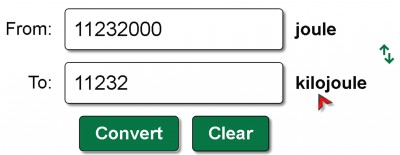

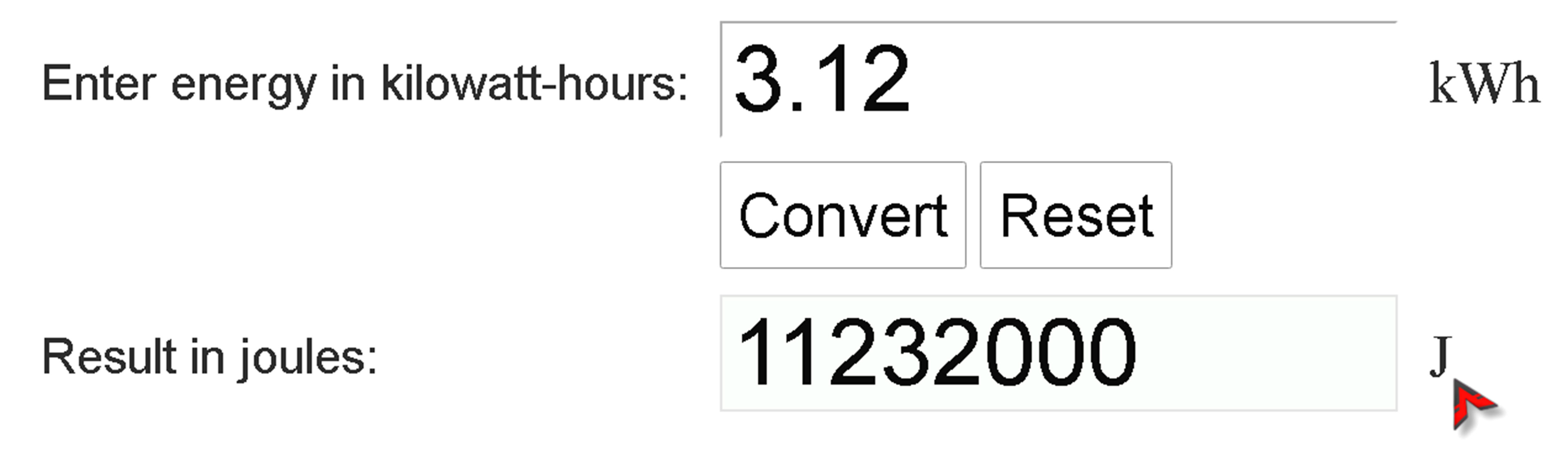

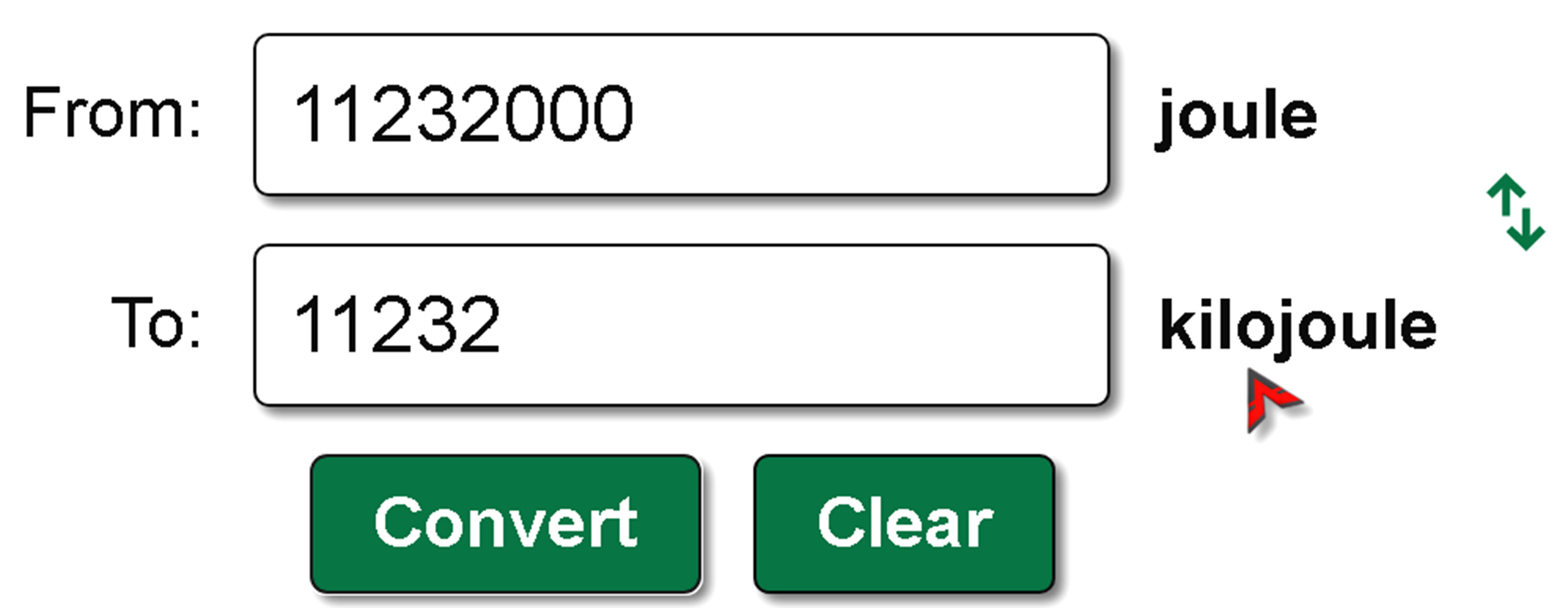

Заваръчен шев (SMAW, ММА, stick welding)
Отдадена топлина (J/мм)= V x A x 60/скорост(мм/мин.)
Отдадена топлина (J/мм)= 25 х 125 х 60 /120
Отдадена топлина (J/мм)= 1.56
За 1мм 1.56(J/мм)
При 120(мм/мин.)
За 1мин. 1.56 х 120 = 187.2(kJ/min.)
1 (kJ/min), 0.0166666667 (kW)
187.2(kJ/min.) х 0.0166666667=3.12(kW)
3.12(kWh) = 11232000(J) =11232(кJ)

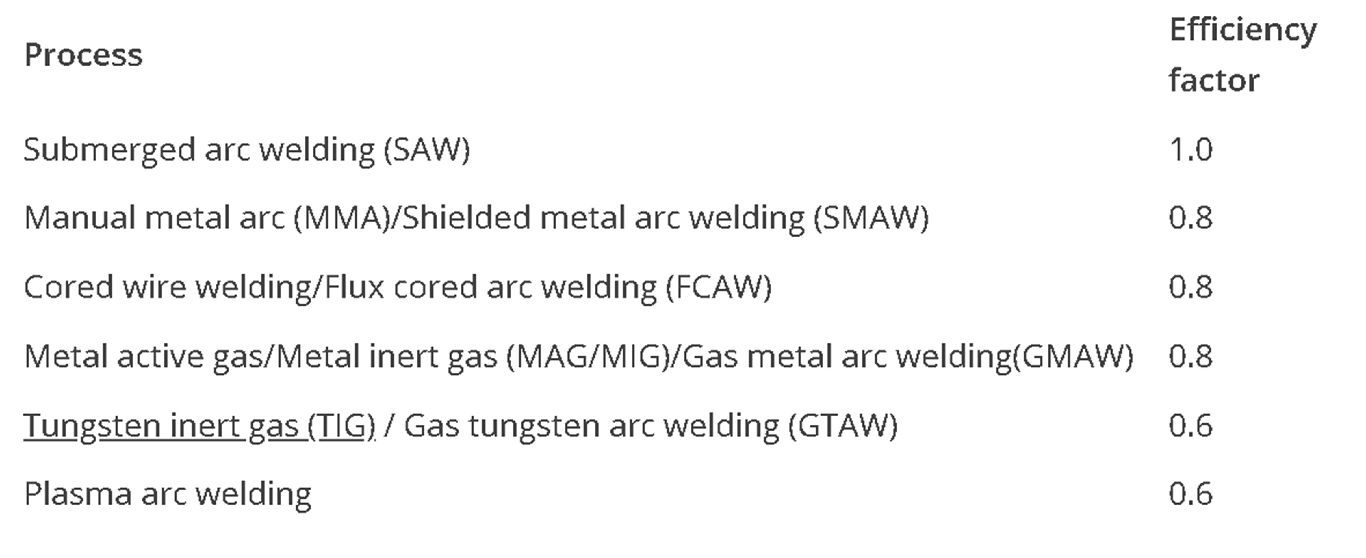

Плюс:
arc welding efficiency rating
За заваряване с електроди- 0.8
Плюс:
Загубите от превръщане на ел. енергия
в топлина при заваръчните машини.
И накрая като се вземе под внимание
горенаписаното, въпрос към самозваните
ел. академици и професори:
Отдадената топлина към(в) стоманените
детайли в процеса на изпълнение на
заваръчен шев е 11232(кJ). Какво число
ще отчете електромера за тези
„реализирани“ 11232(кJ)
??????, като се вземат
под внимание, „загубите“ на ниво
заваръчна машина, плюс тези на ниво
заваръчен шев и дъга?

ср дек 13, 2023 2:49 pmBLUEPUPIL написа:
Готово бре, ще ти го сметна. Първо уточни какъв електрожен използваш - марка, модел...
И какъв метал заваряваш? Айде поне дали е мека стомана или неръждаема стомана. :cool:
