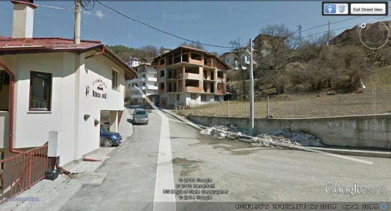

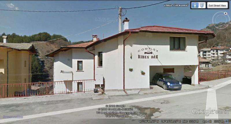

Този тук вероятно се води частна собственост и сигурно му плащат наем :?
