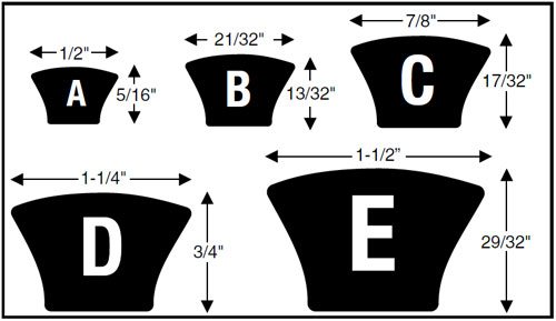

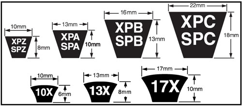

BLUEPUPIL - майстор
Благодаря за полезните постове!
Остана един последен въпрос за
ремъчните предавки. В един от
предложените варианти, при смяна с
нашенски двигател, ще се наложи
преработка на едната шайба да
се увеличат оборотите.
Доколкото мога да преценя,
ъглите на наклона на каналите
на US шайбите и ISO са подобни
и са между 34 и 38 градуса в
зависимост от диаметъра на
шайбата, като и двата типа ремъци
са с 40 градусов ъгъл; Ако
разбира се каналите не са
много износени.
Размерите на US клиновите ремъци,
като че ли са сходни с нашите
ремъци [А]13х8 и [В]17х11мм :?:
Само височината на US [B] ремъка
клони повече към 10 отколкото към
11мм.
Та си мисля, че поне шайбата на
машината може да се ползва, без
да се налага да се сменя. :?
