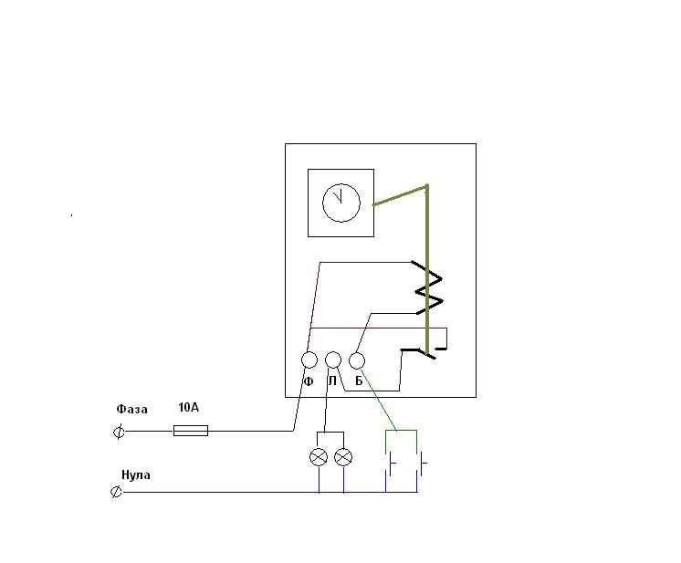

PCL82 - майстор
Драснах ти една картинка на стария автомат за да знаеш как е работил и каква е инсталацията.
При всички случаи и със стария и със новия постоянната фаза идва от предпазителя за стълбищното осветление (който не трябва да е повече от 10А) и по сивия проводник със пластмасова изолация влиза в автомата. Бобината на релето е свързана между фаза и бутоните. При натискане на бутон на клема бутони се подава за кратко нула. Котвата на релето се привлича и навива пружината на часовниковият механизъм, който я задържа така докато изтече времето. Когато котвата е в това положение котвата е затворила контакта на релето и до лампите отива фаза от клема Л и те светят.
На това реле не му е нужна нула, защото е механично, на другото е нужна за електрониката. И двете могат да се ползват със всякакви лампи!
По етажите вървят три проводника (при теб вероятно всички са черни с гумена изолация с текстилна оплетка). Те са нула, лампи и бутони.
Докато работиш изключвай предпазителя на осветлението, работи с челник или ако има от къде си пусни ток за подвижна лампа.
Ако имаш мултицет можеш бързо да премериш дали със сигурност има залепнал бутон. Включваш на оммметър на най-големия обхват или на пищялка. Едната пипалка я държиш постоянно допряна до нулата (например до ламарината на таблото, но където няма боя), а сдругата мериш на откачения проводник "бутони". Ако покаже верига имаш залепнал бутон. А на проводника лампи трябва да показва някакво съпротивление на по-нисък обхват.
При залепнал бутон тръгваш първо по стълбите и проверяваш всички бутони, и ако някой не щтака добре му сваляш капачката и го проверяваш. После и по апартаментите. При най-малко съмнение отваряй и разкачай всеки заподозрян бутон!

Контактната система на стария електромеханичен автомат е в такова състояние,че се откажи от него.Изкарал е достойно живота си.Сигурно е роден през шестдесетте години на миналия век.
Монтирай новия като освен включването на тези два ПКИ проводници от инсталацията и сивият,който трябва да идва от предпазител в таблото, го захрани и с постоянна нула.
След това търси проблемния лихтбутон,който дава постоянно нула.
