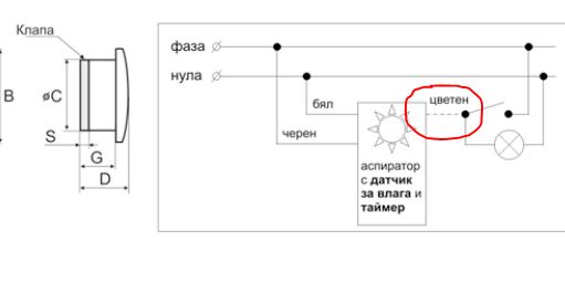

Доколкото разбрах вентилатора с датчик за влага и таймер няма да се управялва с ключ. Вентилатора ще се включва когато влагата надвиши 70 %. Падайки под 70% тахмера влиза в играта и вентилатора продължава да работи определно време.
Така ли е? А ако искам форсирано да пусна вентилатора, когато влагата е под 70?
Този пунктир между лапмата и вентилатора какво показва?
опция за свързване? каква е ролята и?
fikata - майстор
опцията е когато имаш вентилатор само с таймер да го включваш с ключа за осветление,а като го изключиш вентилатора да работи още пет минути.Ако има датчик да го включиш принудително при влага по малка от 70% и да работи още 5 мин. след изключване на ключа,който може и да не е този от осветлението,както е на схемата, а ключ за вентилатора.

Да разбирам ли, че ако свързването по пунктира бъде осъществено-вентилатора ще се включва всеки път, когата светне лапмата-независимо от това каква е влажността. Вентилатора ще работи докато свети лампата+5 мин след като тя бъде изгасена?
fikata - майстор
ivanvasilev1970 написа:
Да.Но този ключ може да бъде и ключ само за вентилатора. На схемата е показано как може да се използва ключа за осветление на помещението.
Все пак тази схема я дадох за пример.За твоя конкретен случай зависи какъв вентилатор като марка и производител ще избереш.И неговата схема на свързване може да е различна.

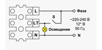

Разгледах схемата на вентилаторите vents:
Нали и тя е същата? Има ли смисъл да има оптделен ключ за вентилатора, като същата работа може да бъде направена и като светна лампата за 1 сек с което ще си осигура 5 мин работа на вентилатора. А ако искам да работи по дълго ще трябва да оставя лампата включена...а ако имам ключ за вентилатора тоъ ще си работи докато не го изгася от ключа...така ли?
jekasus - майстор
Същата е.

fikata - майстор
Изборът е твой.По тази схема докато свети лампата за осветлението в помещението вентилаторът ще работи.
Ако има таймер ще работи още няколко? минути след изключване на осветлението.
Ако искаш вентилаторът да работи независимо от осветлението, в схемата трябва да се включи друг ключ, а осветлението да е отделно на друг.
Във всеки случай до вентилатора трябва да отидат три проводника.

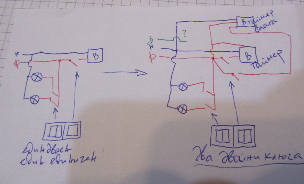

определено ще имам отделни ключове за двата вентилатора.
Ето една скица.
В ляво е сегашното положение, в дясно как би трябвало да стане с вентилатор за влага/таймер и втори вентилатор с таймер.
Бихте ли го разгледали? има ли грешки/пропуски.Това е вариант за автономно включване на двете лампи и двата вентилатора.

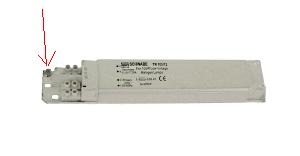

Само не знам какво да правя с жълтозеления заземителен кабел, който го има в разклонителната кутия?
и другия болезнен въпрос-кажете моля как да свържа новата част от инсталацията със съществуващата?
Благодаря.
jekasus - майстор
Това е за жълто-зеления, както и осветителни тела имат това болтче. електронни трафчета го нямат
Демек го пускаш до осветителни тела.
Още ли държиш всеки от вентилатори да си има ключ?
Ако да, от раз.кутия до конзолите трябва има 5 кабела(проводника).
Прекарваш ги, надписваш всеки до къде отива - така ще е по-лесно да се обясни.
