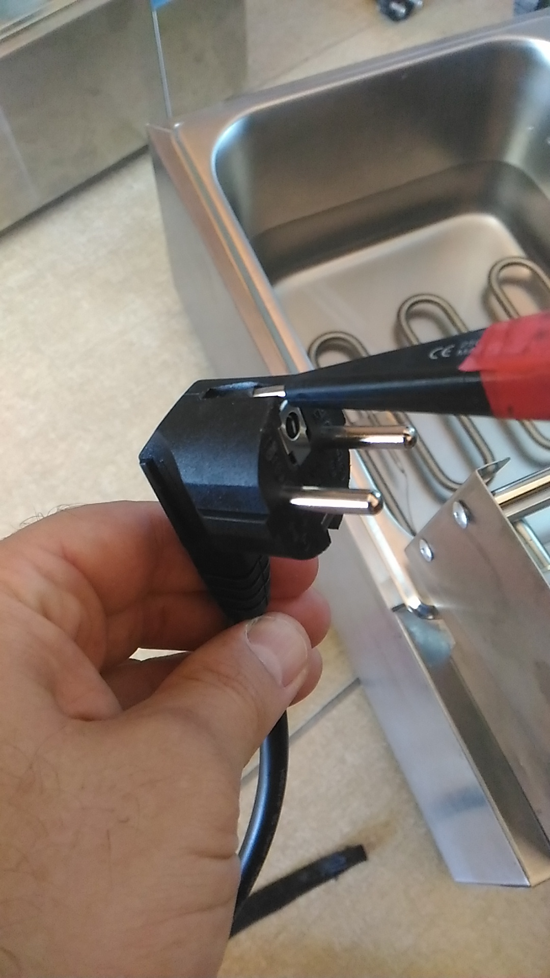

В момента гледам новините 16 год момче починало от токов удар......

вт фев 16, 2021 8:27 amvalentino76bs написа: ...В момента гледам ....В момента гледаш много "качествен" щепсел вероятно за фритюрник с изцяло метален корпус.
Чие производство ли е и би ли споделил марката? Направо фритюрник-убиец!

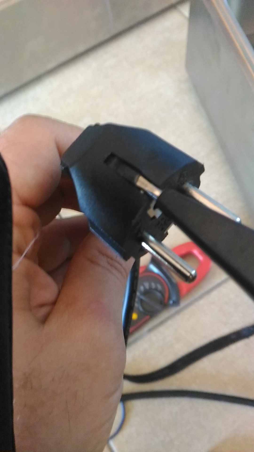

вт фев 16, 2021 9:29 amhidrazin написа:Не я знам(внос най вероятно от сирия) . Подскочили два три пъти и го върнали в магазина как не са се изтрепали късмет.вт фев 16, 2021 8:27 amvalentino76bs написа: ...В момента гледам ....В момента гледаш много "качествен" щепсел вероятно за фритюрник с изцяло метален корпус.![]()
Взех да меря
