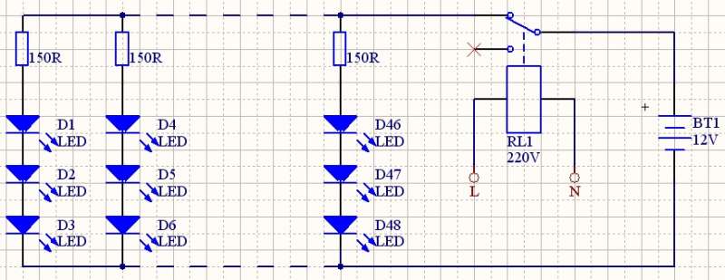

Светодиоди се свързват само последователно или всеки диод с отделен резистор!
Паралелно свързване на светодиоди е недопустимо - води до неравномерно натоварване на диодите, някои се претоварват и бързо си заминават, което води до още по-голямо претоварване на останалите и т. н. докато дадат фира всичките.
При 12V (реално 13-14V от оловен акумулатор), се връзват най-много по 3-4 (най-добре 2-3) диода последователно с един резистор.
Justy - майстор
...Паралелно свързване на светодиоди е недопустимо ...
Вярно ! Могат да се свързват паралелно групи последователно свързани диоди, всяка от които има свой резистор.
ELEMENTAL - специалист
Майсторе, това автономно осветление колко мощно го искаш?Поясни, щото това не е форум за гадателство :wink: .
Сега по въпроса, както ти казаха bdz43r и Justy е препоръчително (да не кажа задължително) светодиодите да са с отделни резистори.Не си споменал какви са светодиодите (като мощност и цвят) затова приемам, че става дума за бели високояркостни диоди.Както виждаш от схемата всеки 3 светодиода си имат токоограничаващ резистор.Сложил съм и едно реленце да включва диодите при отпадане на мрежовото напрежение.Ако искаш да си го включваш осветлението ти, на мястото на нормално затворения контакт на релето можеш да сложиш едно ЦК ключе.

Благодаря ви!!!за бързия отговор, малко съм светодиоден след концерта на Металика !
и в двете цветни кодчета няма златно :cry:
ми ,мисля по 30 диода на лампа ,а това с релето ми идва дюшеш :idea: :idea: :idea: БЛАГОДАРЯ ЗА ИДЕЯТА!
Светодиодите ще са от по силните ,БЕЛИ ,кристални ли се казват ,незнам :?
При това положение навръзвам 10 тройни секции ,нали :?: както е по схемата .Това 150R ,стойност ли е или просто означение на резистора?Релето за пад в напрежение ,така ли да кажа в магазина и има ли различни ,примерно за ватове разлики?
Примерно ,6 лампи по 30 са 180 светодиода ,по 3,6 вата са баси 648 ВАТА ,май ще трябва атомен акумолатор :shock:

БАШ МАЙСТОР написа:
....мисля по 30 диода на лампа .....
Да
БАШ МАЙСТОР написа:
Стойност (150ома) (цветен код-кафяво зелено кафяво златно(сребърно))
БАШ МАЙСТОР написа:
Реле с 1 нормално отворен и 1 нормално затворен контакт, и намотка за 220 волта
БАШ МАЙСТОР написа:
Примерно ,6 лампи по 30 са 180 светодиода ,по 3,6 вата са баси 648 ВАТА ,май ще трябва атомен акумолатор Shocked
60.0,02=1,2А , 1,2А.12V=14,4вата обща консумация
....иначе резистора от първия пост за който питаше е 5,1ома

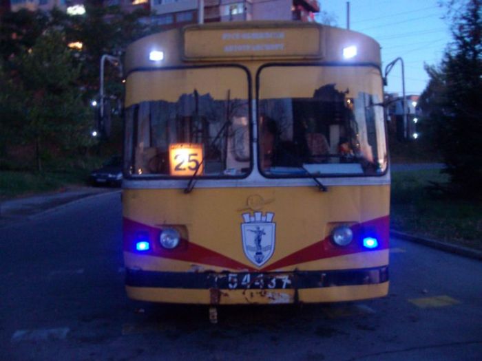

Wishmaster-ruse - специалист
Аз направих това последно.
Нямах си друго занимание че реших да направя таралясника дето ми додоха да карам сега малко по различен от останалите.
От сега да кажа синия долен габарит е пробно и аз не го харесвам ще го правя бял и него.
на огледалата има и мигачи.
Neno Er - специалист
Wishmaster-ruse написа:
Прочети в ЗДП какви светлини и къде се поставят на МПС, за да нямаш проблеми с КАТ.
