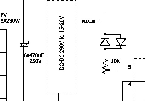

Аз лично в моята схема ще добавя два диода. Защо и как за по-нагледно ще го нарисувам върху част от схемата на @geocom. Предложението ми е основно към него.
MPPT 2.jpg (29.5 KиБ) Видяна 948 пъти
Ако тези два диода са примерно 1N4001(1N4007) ще се създаде изкуствен хистерезис около 1,2V. С това ще се намали по елементарен начин честотата на генерациите. Може и с два диода 1N5819 ако нещо много Ви падне честотата :) .

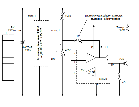

Даже много добра идея даде - още първоначално ще направя положителна обратна връзка с един високоомен тример между изхода на компаратора (краче 13) и положителния вход (краче 5) и ще експериментирам докато получа приемлива честота на превключване и приемлив хистерезис на напрежението - ако няма нужда от него просто ще го премахна. Въпроса че ми се счупи осцилоскопа и имам само един стар с катодна тръба от младежките ми години.

Диодите няма да променят хистерезиса защото напрежението на входния кондензатор ще е почти постоянно (да речем 200 волта) което се променя с 1-2 волта. Това значи че ток ще тече само през диода в права посока и съпротивленията на делителя на напрежение - през обратния диод никога няма да тече ток тъй като той ще е винаги запушен (напрежението не си променя полярността защото е прав ток) Падът на напрежение през правия диод пък е постоянен защото и токът е почти постоянен така че и той няма да окаже влияние. По горе съм описал как да се увеличи хистерезиса чрез положителна обратна връзка. Пък и така може да се регулира колко да е хистерезиса - трябва ни 1-2 волта максимум.

Положителната обратна връзка има и друго предимство освен че увеличава хистерезиса - прави фронта на превключването по стръмен. Ще преправя схемата но трябва да изчисля колко ома да тримера за положителна обратна връзка - предполагам че ще мегаоми или стотици килооми.
geocom - специалист
Преправената схема:
