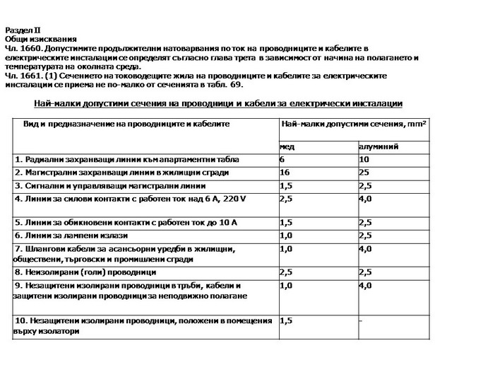

Zдравейте, бих искал да попитам с какво минимално сечение трябва да е кабела за да подключа луминисцентно тяло с 3 лампи по 36 вата.
Важно ми е от гледна точка на Паричките/телата са 6 броя , а цената на кабелазависи от сечението/
Телата са от старите с дросел и кондензатор.
И още нещо -мога ли да махна кондензатора?
Приятелю смятай: 3 лампи х 6 тела х 36 W : 220 V = 3Ампера. За луминисцентните лампи има ~ до 30% загуби, което значи 4А. Спокойно можеш да захранваш всичко с проводник 1мм2, който издържа 15-17 А. Без дросел лампата ще изгори. Може и да гръмне. Той ограничава пусковият ток. Без кондензатор може, но лампите внасят смущения в мрежата, а и какво ти пречат ? Има електронни устройства за лум. лампи, но това вече са и пари...

Малко теория. Това са най-верните формули за смятане. Отчитат загубите в ПРА на ЛЛ.
Pио=Кпра*Pли , където
Pио - инсталирана мощност на токов кръг с лампен излаз
Кпра - коефициент отчитащ загубите в ПРА
Рли - мощността на лампите посочени в проекта (или ибрани от тебе в случая)
Като Кпра има стойности при ЛЛ:
- За класическо (дросел) 1,8 (при брой на лампите от 4-8 ), 1,4 (9-20) и т.н.
- За електронно 1,08 и 1,07
Сега вече си смяташ всичко и получаваш, че и един квадрат стига, но прочиташ това което съм написал по-надолу и си слагаш 1,5 mm^2.
Нещо друго за проводниците: Минималните сечения на проводниците в електрически инсталации за осветителна и силова са 1,5 mm^2 (осветителна) и 2,5 mm^2 (силова) . Изискването е на наредба 3, нищо че при пресмятания може да се получат и по-млаки сечения. Това са допустимите минимални сечения!!!

Johny - майстор
eceo написа:
Например може да имаш товар 100W, но да е на разстояние 1км, тогава не е нужно да се правят сметки по допустимо прегряване или по икономична плътност на тока минимален разход на метал, а по допустим пад на напрежение, за да може напражението в края на линията да е номинално, и тогава сеченията може да се получат много по-големи, дори и 6 mm^2 да речем за 100W.
Я кажи кой член е това/за 1,5мм2/, че и аз да се ограмотя. А ще какво кажеш за 100W на 10км......Говорим за вътрешна инсталация, а не всеки да пише какво знае.
А това е от наредба 3
