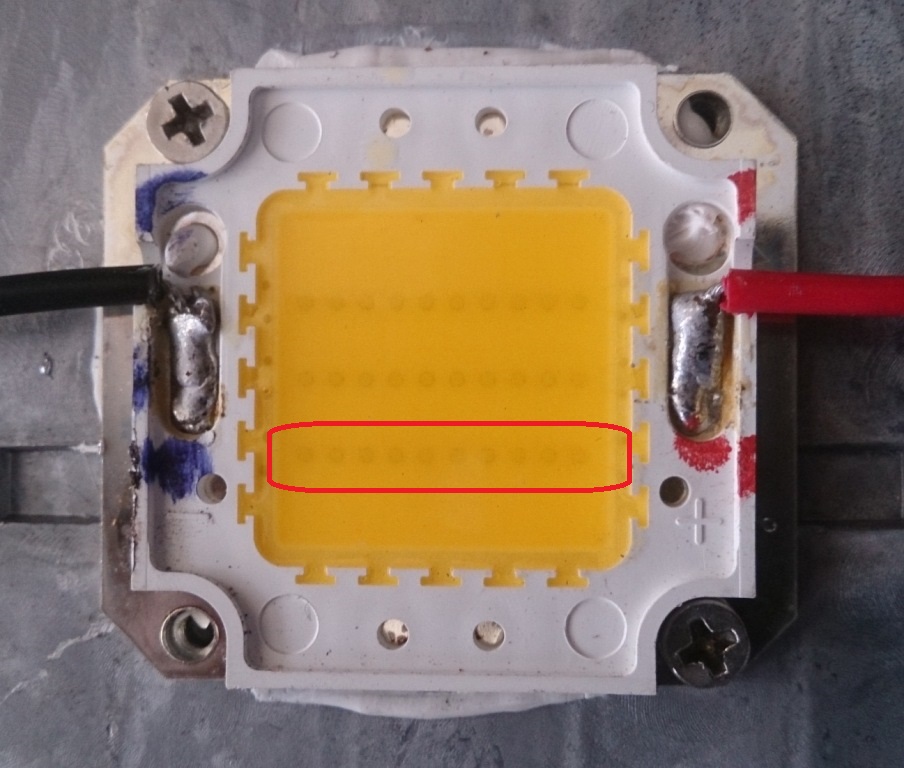

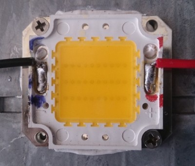

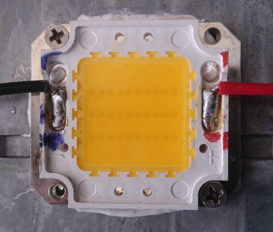

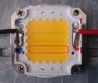

Ето и снимка на LED-а.
Така като гледам няма нито черни точки нито тъмни петна / поне аз не виждам/, или ако има то всичките 3 редици по 10 диода са черни точки и изгорели. Но ако са изгорели всичките как ще свети като стробоскоб...
Пробвах и с подаване на напрежение, но имам само 12V - нищо не се получава, нищо не свети.

С 12V няма да светне. На някои драйвери пише диапазон на изходното напрежение, но на този от снимката няма. По спомени към 60 V.
Може и да няма черни точки и да се е отлепил някой светодиоден елемент.
Аз до сега имам към десетина ремонта на прожектори и само на един повредата беше в драйвера.
Под светодиодния блок има паста, желателно е да сложиш пак след подмяна.

Явно различните серии имат различни проблеми. Имам наблюдение върху драйвери с горните параметри за LED пана за окачени тавани. Там при такива симптоми проблема в 95% от случаите е в драйвера. Ама лесно се ремонтират. А при този тип прожектори, точно обратното - почти винаги LED-а. Затова и му казвам как да го пробва. Но той щом няма нищо различно от 12V значи не е и любител по темата. А кристална топка нямам.

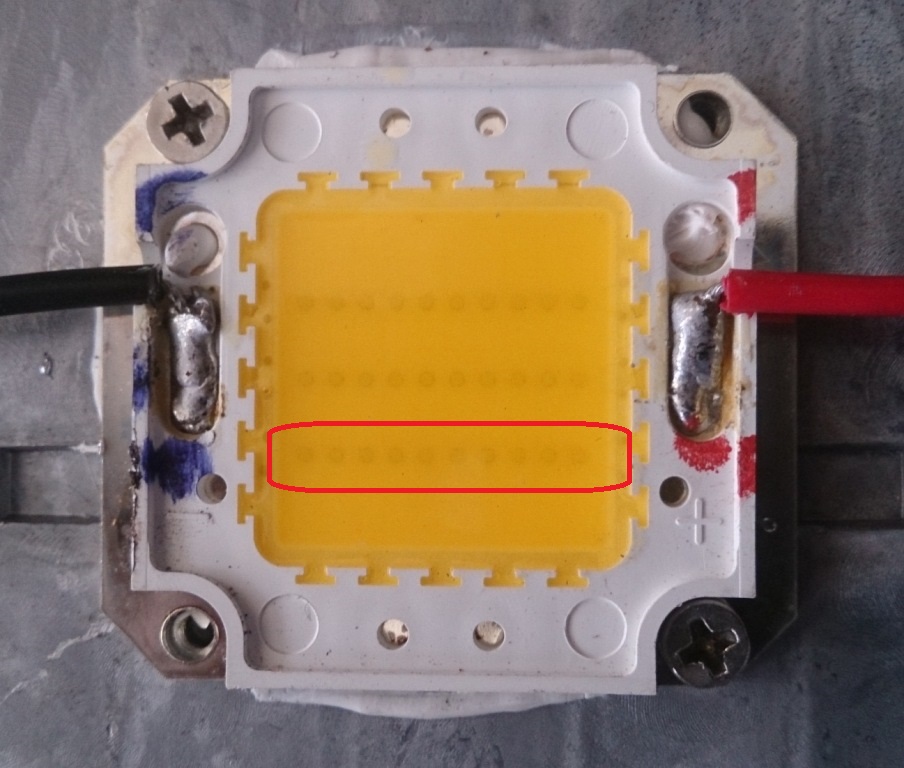

Пробвах днес със захранване 30V, от трите реда светодиоди светеше само единия / най-долния/, което ще рече по мнение на специалистите от форума че другите са мъртви. Някакъв съвет от къде мога да намеря такъв LED и да го сменя. Знам че не си заслужава, но го правя заради спорта
