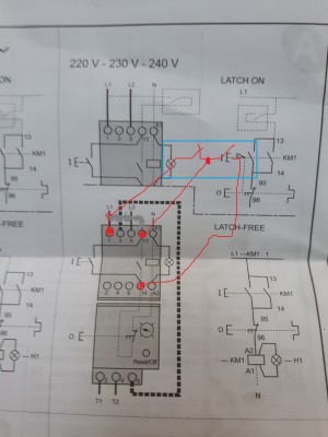

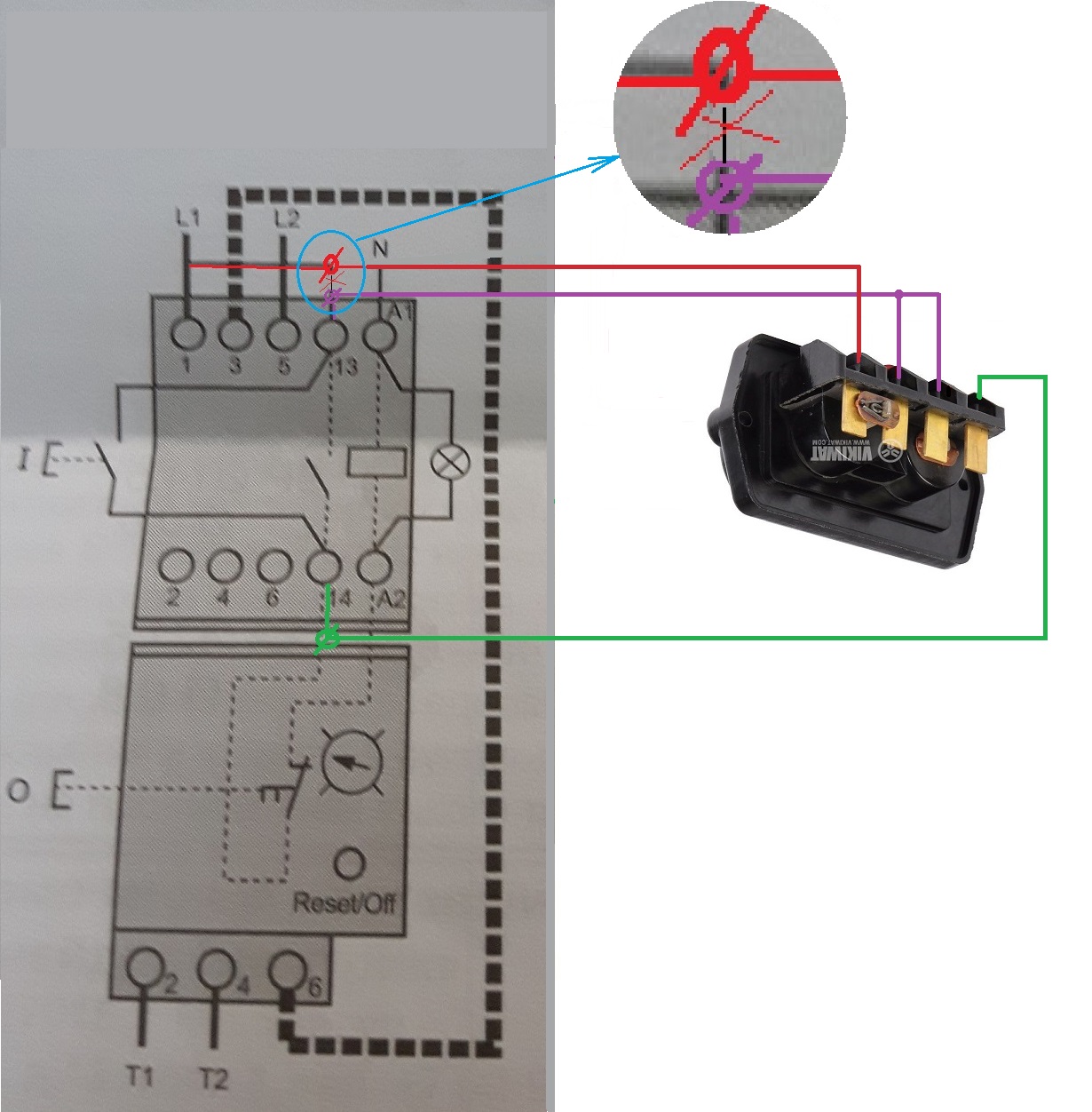

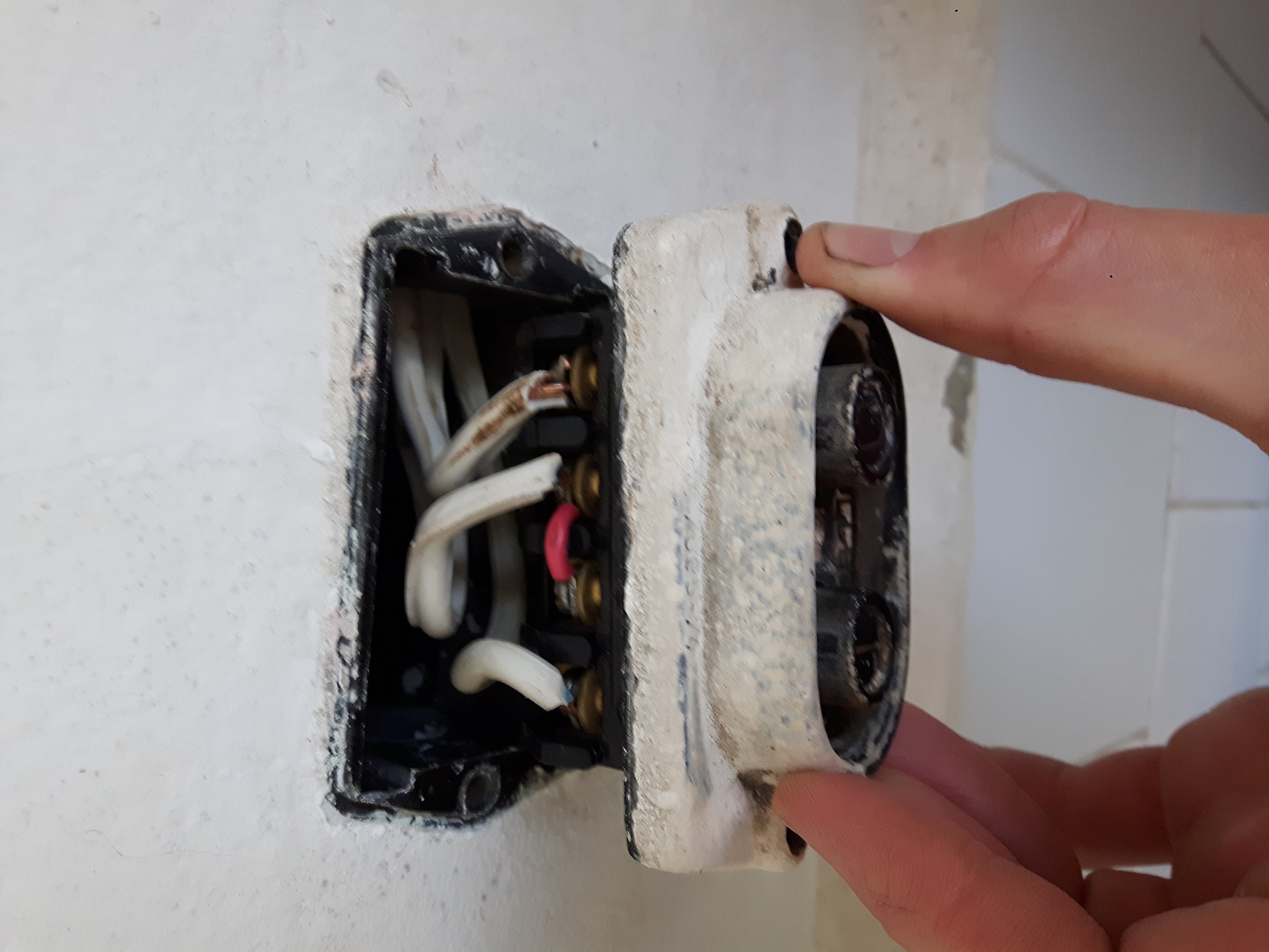

Това с 13 и 14 го изпробвах днес но нещо не става като хората. Понеже при този вариант копчето за пускане пускателя спира да работи.... Но може нещо да съм направил както трябва.. Ще видя все пак. За спирането няма ли някакъв вариант ?
moimoimoi - майстор
за да можеш от две места да го командваш този пускател ти трябва кнопка с пуск и стоп бутони на нея
и кабел между пускателя и кнопката 3 жилен
пуска е се връзва към 13-14
а за стоп-а махаш кабела между L1 и 13 и на негово място връзваш двата кабела от стоп-а

Аз имам вкъщи където се намира втория ключ е ей това Не знам дали ще свърши работа.
Може ли малко разяснение с една схема.
moimoimoi - майстор
ми то това е същото само дето е българско
червения бутон ти е стопа а черния е пуск

Само последно. Отдено обаче си пускам фаза на L1 и Нула на N. И отделно вече вързвам от втория пускател.
Hoвoceлckи - майстор

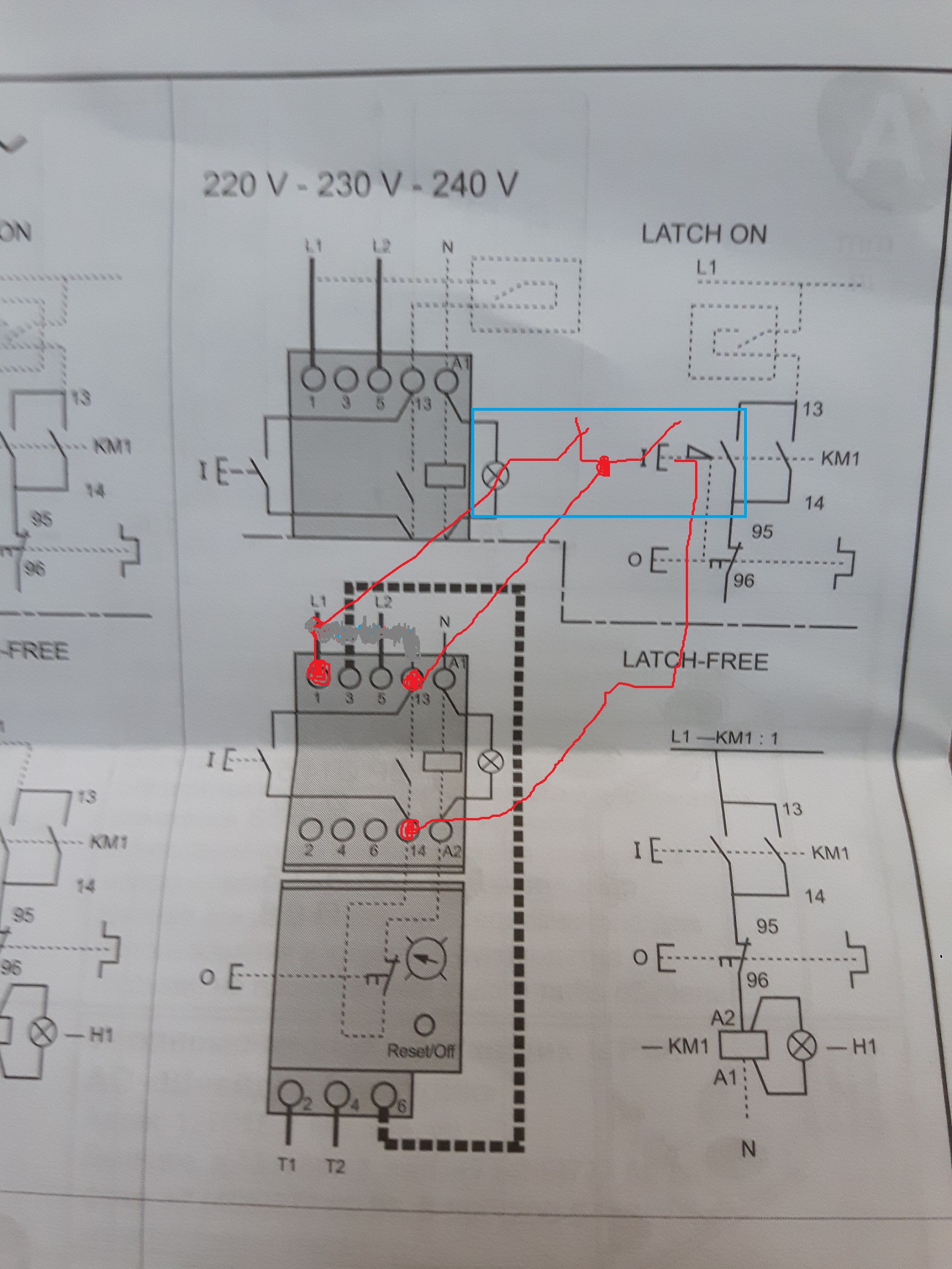

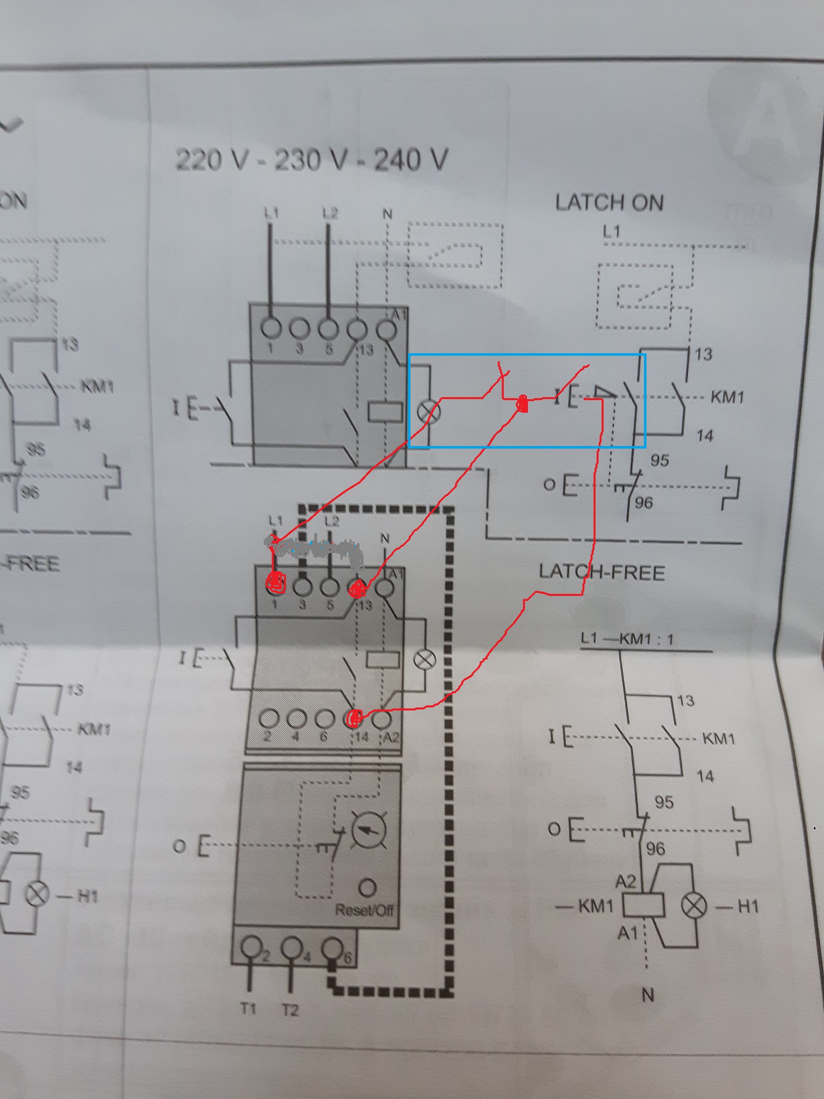

Примерно така
pitankata00 - специалист

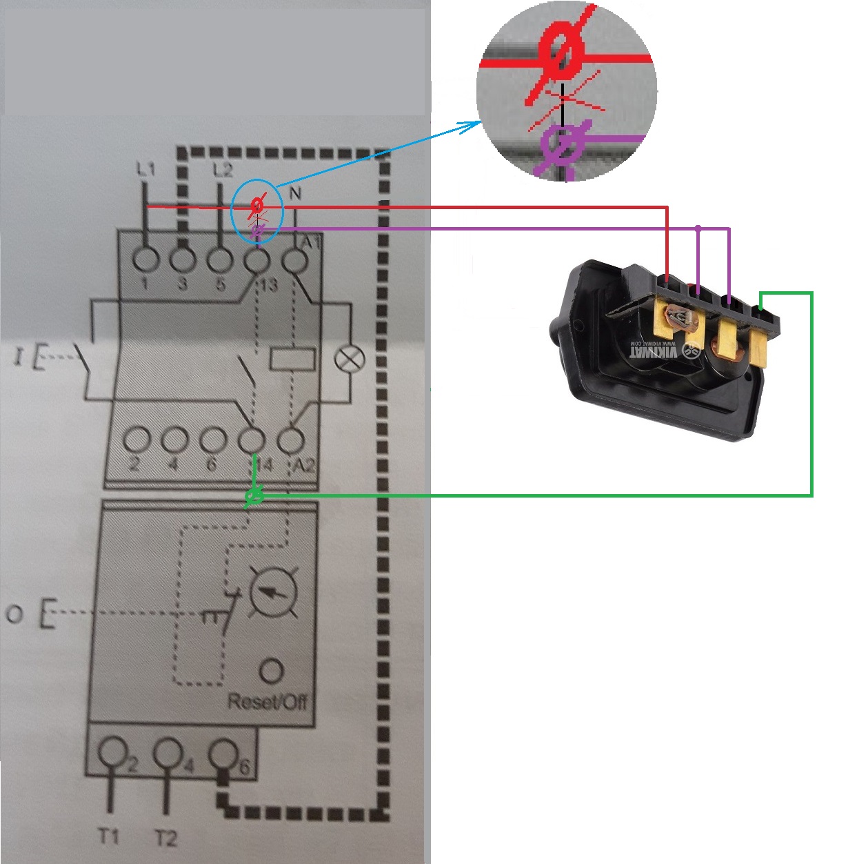

Така го свързах, както си показал. Обче само включва, не изключва от изнесения контакт. :(
Andri01 - майстор
Извинявай,на кой край на България си / ако си упоменала по горе,не съм го срещнал/? Ако си край вална,бих могъл да ти помогна по този въпрос.
П.С.: Безкористно разбира се,чисто колегиално :)

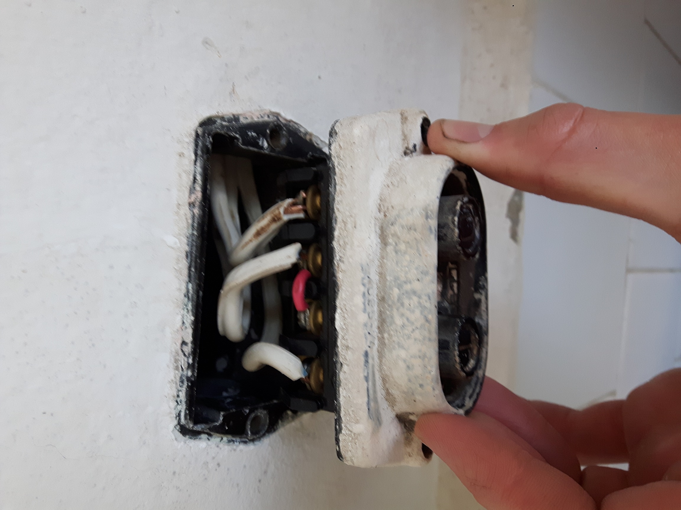

Нещо си сгрешил. Огледай пак. Ако можеш снимай отворена кнопката и контактора. Гледай да се вижда къде какъв цвят проводник отива.
Свързах го точно както сте ми написали, но не иска да изключва от изнесения ключ. Така беше и в самото начало....
