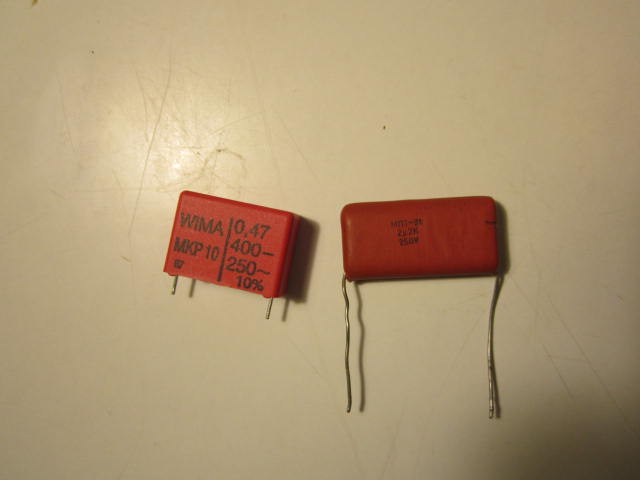

Стойността на кондензатора се пресмята така:
5W разделено на 110V, дава тока на консумация (5W е мощността на консуматора).
Този ток се дели на 120V (230V-110V) и още на 314. Получава се 1,2uF.
Кондензаторът трябва да е за 250V AC:
Picture 185.jpg (33.93 KиБ) Видяна 4669 пъти
Типът на кондензаторите е написан - MKP 10 или КМПТ -пр.96 (Кондензатор, метализиран, полиетилен-терефталатов)
Паралелно на кондензатора се свързва високоомен резистор (1 МΩ), който разрежда кондензатора при изключване на напрежението (за безопасност).
Временна импорвизация може да се направи чрез две, последователно свързани лампи (100W), като товарът (не по-голям от 5W) се свърже паралелно на една от двете.

Петков, товара е импулсно захранване с непостоянен товар. Това ще промени ли нещо в тези сметки?
P.S. Аааа. И десния кондензатор го забрави. Понякога изкарва с години. Още по-често предава богу дух.
Хубава работа, ама българска.

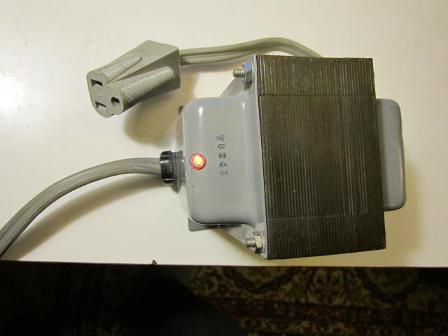

П. Петков - специалист
Щом е импулсно - лампи (или траф)!
Имам един автотрансформатор (350W), който ползвам за такива цели (младежът носи разни работи все на 115V).
Picture 186.jpg (44.55 KиБ) Видяна 4665 пъти
Сложил съм и "глимка" между "шукото" и "горния" извод, за да не "повдигам" нулата.
hidrazin написа:
От тези имам цели торби. Вършат работа и сърце не ми дава да ги изхвърля.
П. Петков написа:
Абе то и при мен се намират, но тези над 220nF за напрежения 400 и 630V свършиха. Тази пролет намерих на едно място и купих една шепа, ама ги недолюбвам.
Точно в захранвания като гасящ кондензатор се дънят. Често направо прекъсват и им изчезва капацитета. :?
Относно питането на burgas61 остава само трансформатор. Дори и да стане с лампа няма да е надеждно.
Той иска да си го мъкне насам-натам. Едва ли ламбата ще изкара дълго на транспорт, сътресения и удари.
