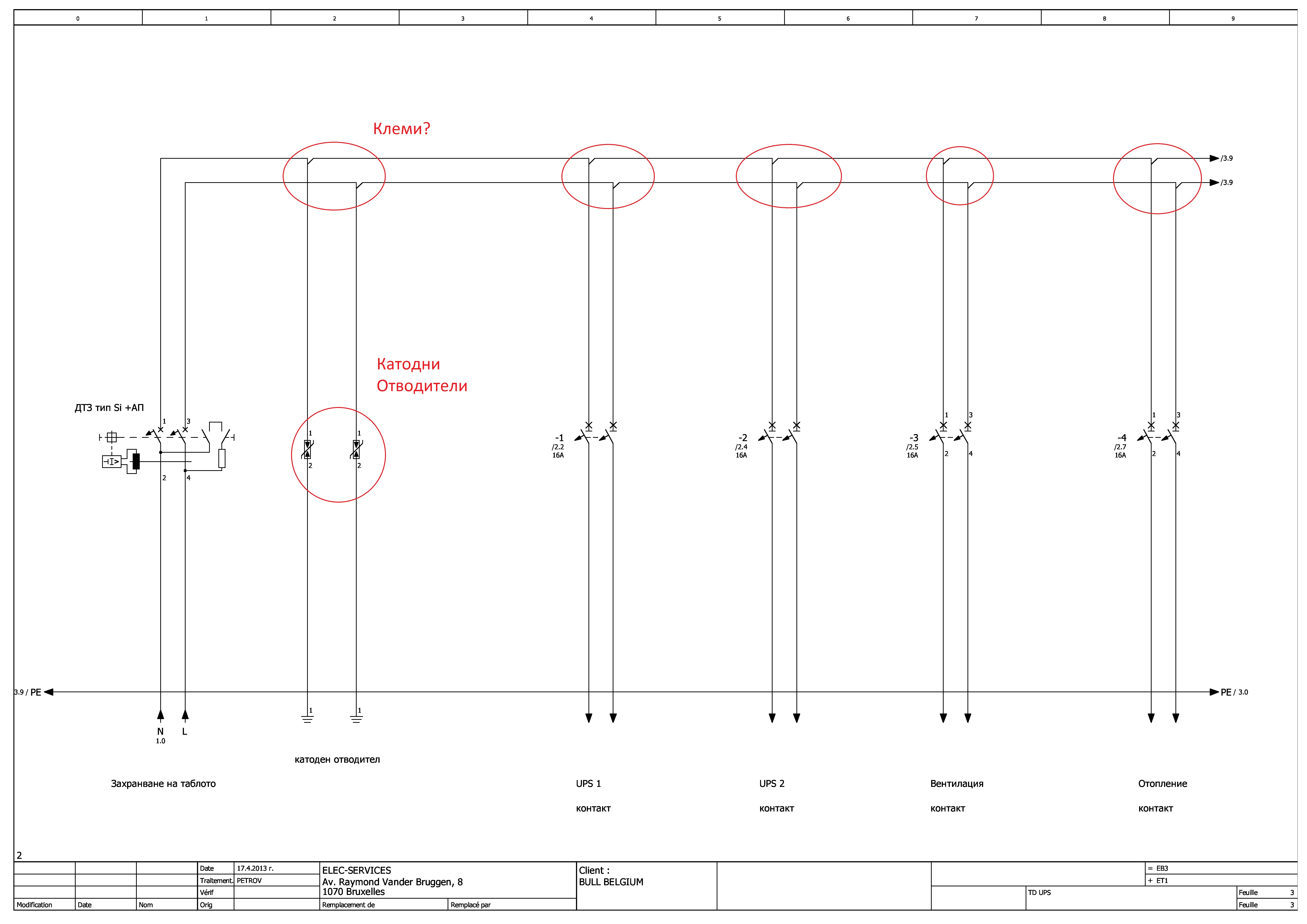

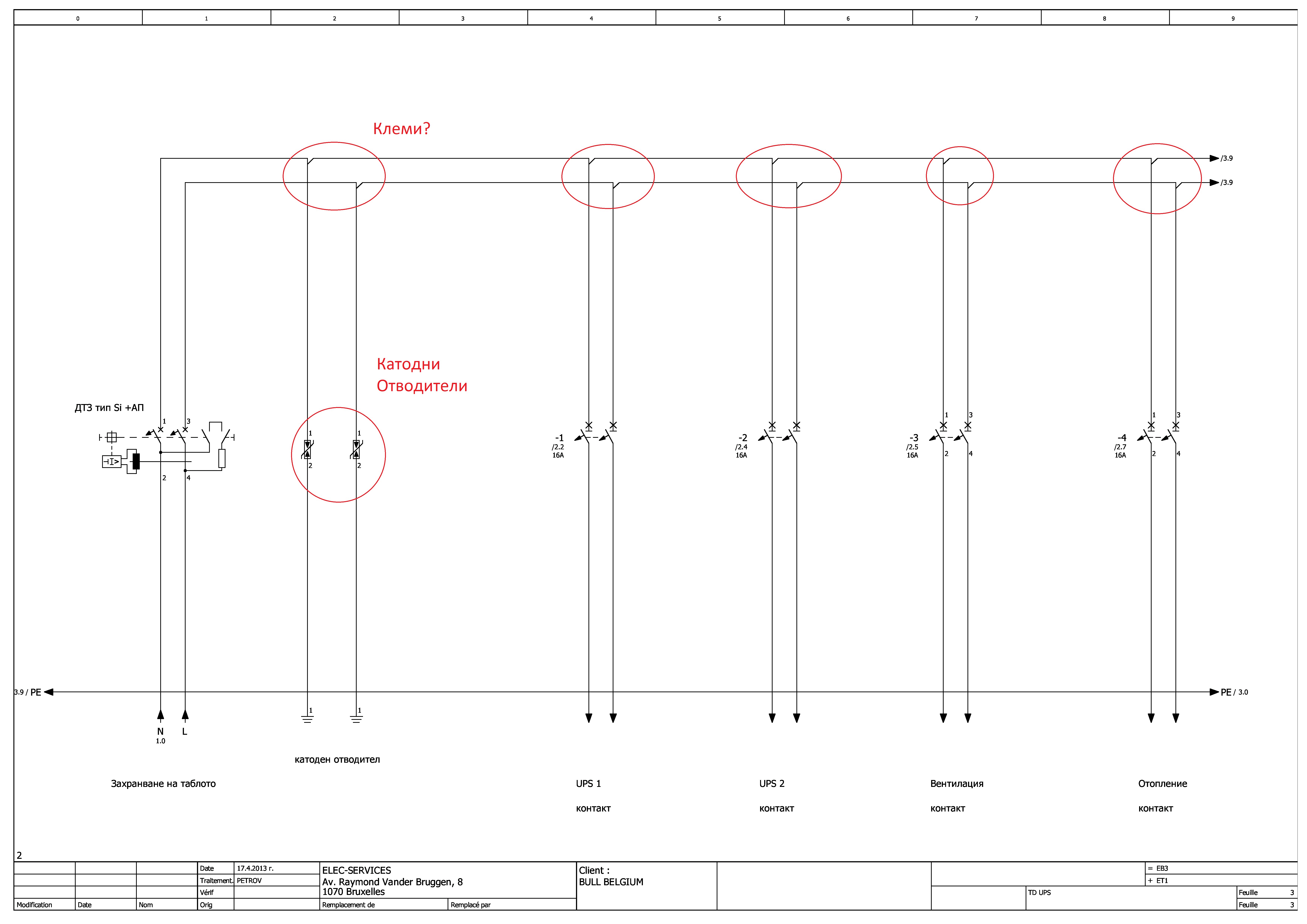

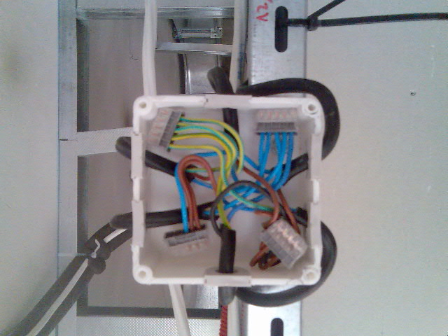

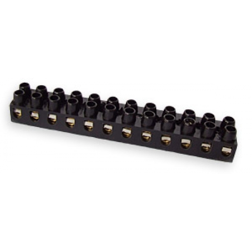

drastar, не бях забелязал (+ап) в схемата, извинявам се. Клеми казвам на.. клемите (можеш да видиш в прикачените фаилове). За се пуснат допълни връзки от един кабел, нали се ползват клеми или усукване (което не е препоръчително)? В моя случай мисля че клемите ще са по-подходящи.
Забравих да вметна в началото, че всяко реле управлява различен уред. Едно е за сървър1, друго за сървър2, трето за отоплението, четвърто за вентилацията и т.н. (за да може контролния компютър да стартира/спира отдалечено каквото му кажа). А относно цената .. аз долу-горе си направих сметката, със кабелите и всички консумативи най-вероятно ще ударя 700-800 лв. Ако пазарувам от чужбина може би малко ще намаля цената, като му дойде времето за изграждането ще видя какво може да се направи.

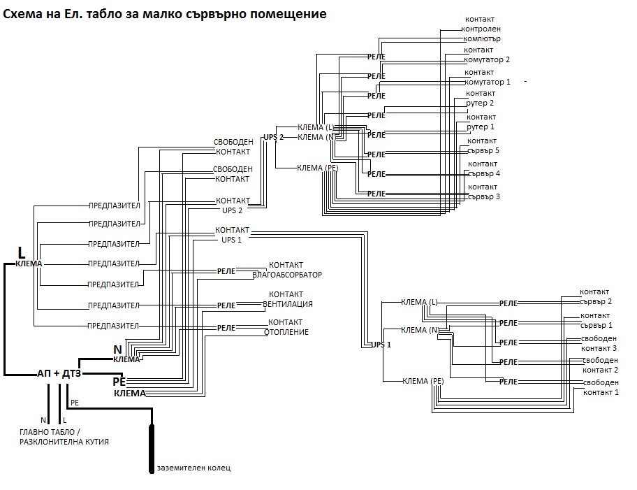

По схемата която ми даде ти имам няколко въпроса. Този за клемите вече го зададох, оградил съм ги, ти ще кажеш какво мислиш. Относно катодните отводители ми е другият въпрос. Те нали се слагат близо до ДТЗ или главен предпазител, за да може ако има много-голямо натоварване да направя късо и да задействат предпазителя. Защо в схемата са и на фаза и на нула, и защо са два? Или може би аз не разбирам схемата правилно? След тях заземителният колец ли стои?

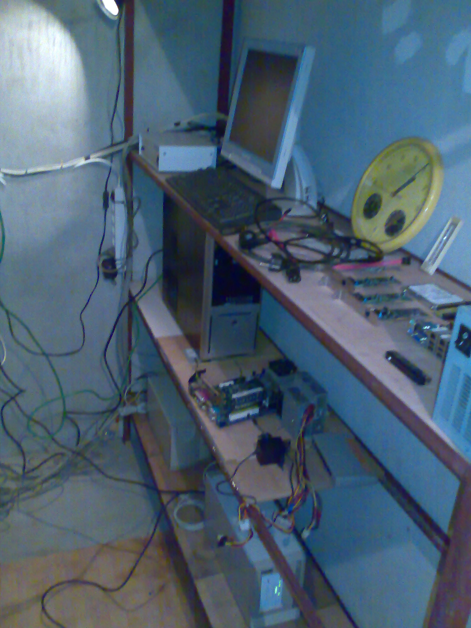

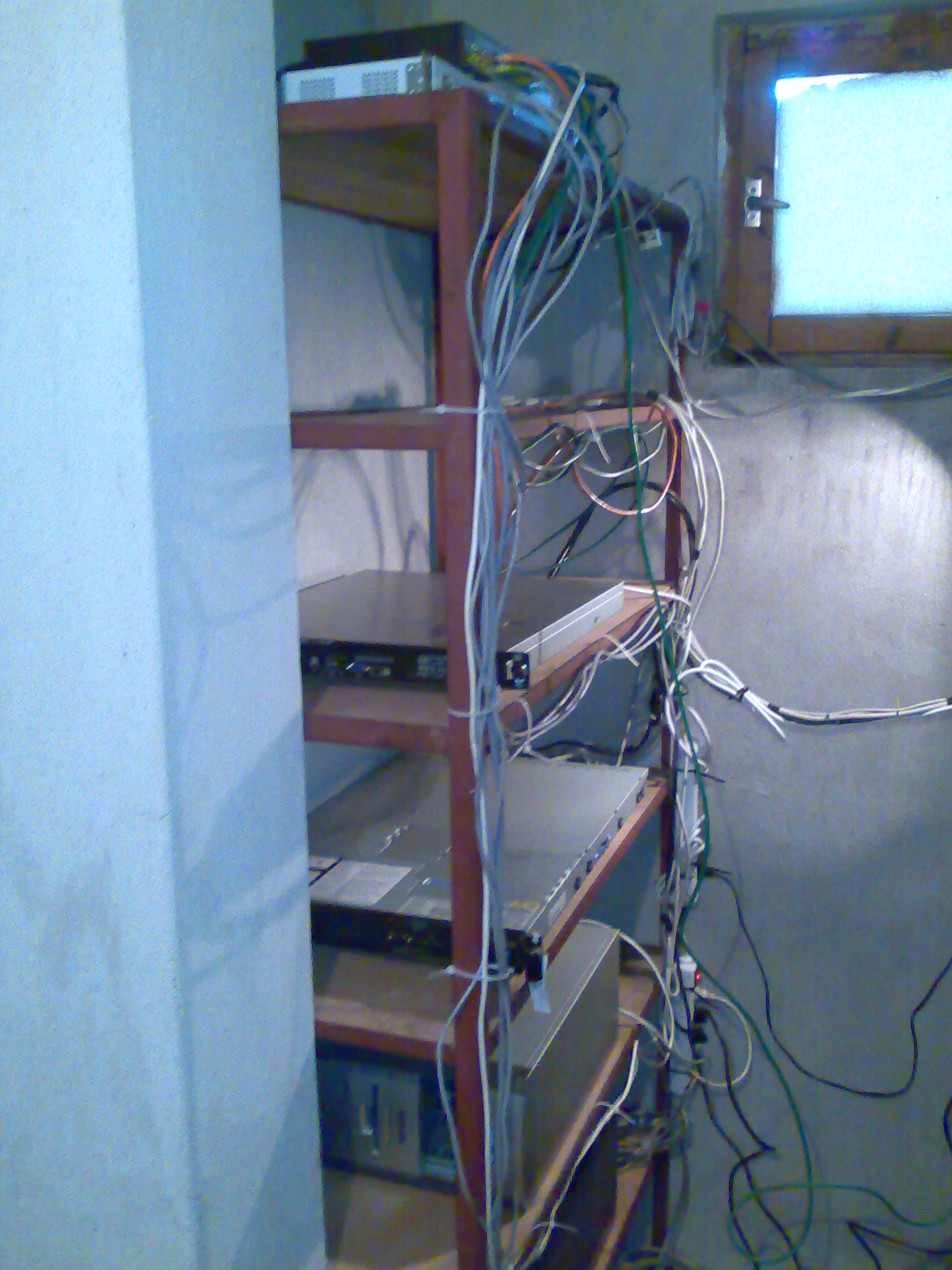

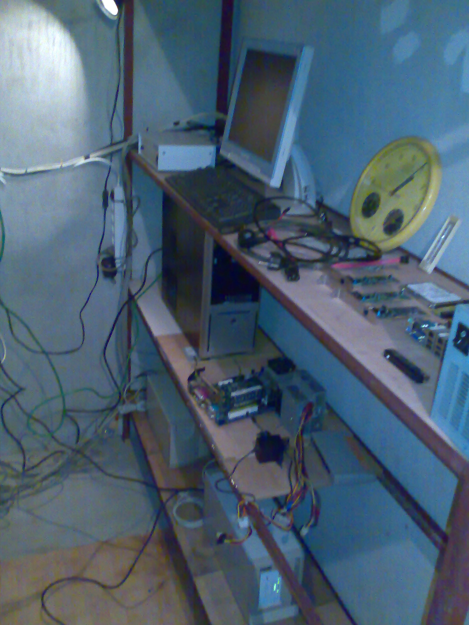

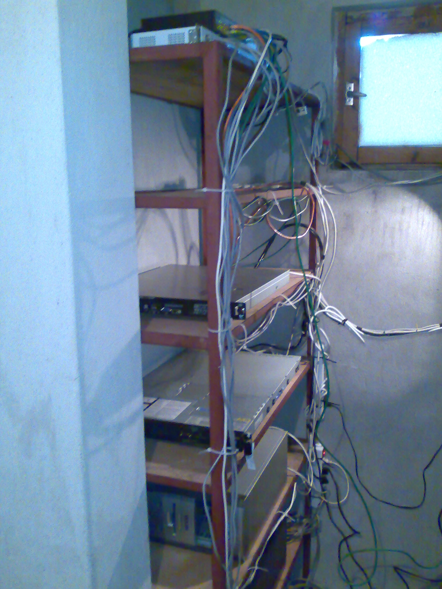

evil, килерчето е малко, може би 2 метра (ширина), 4 метра дължина и 3 метра височина. Има 2 рафта със сървъри и мрежово оборудване и това е. Понеже инсталацията в къщата е много стара, правени са разни допълнения към нея (след пристройки към къщата) и всеки си е оставял ръцете, разпределението е доста странно. Контакта в този килер е на един предпазител (от старите керамични бушони с гнезда) заедно с пералнята и готварската печка, та може би и външната скара. Понякога, когато собствениците забравят това и пускат уредите едновременно.. бушонът гори. За това мисля че ще е най-добре да си пусна отделен кабел или поне да се вържа към друг бушон от близката разклонителна кутия (ако има такава възможност). Относно конвекторната печка .. това което казваш е вариант, не съм се замислял честно казано. Хубавото е че тя е на степени (750W, 1250W, 2000W на реотана) + 50W за вентилатора. Та предполагам че може да работи на 800 вата (750 реотан + 50 вентилатор). Термо релето на нея не го ползвам, понеже имам вързан термометър към контролния компютър и той контролира кога да се пуска и кога не (предимно нощем, когато зимата темературите падат до максимум, пък и за да се спестяват пари от електроенергия).

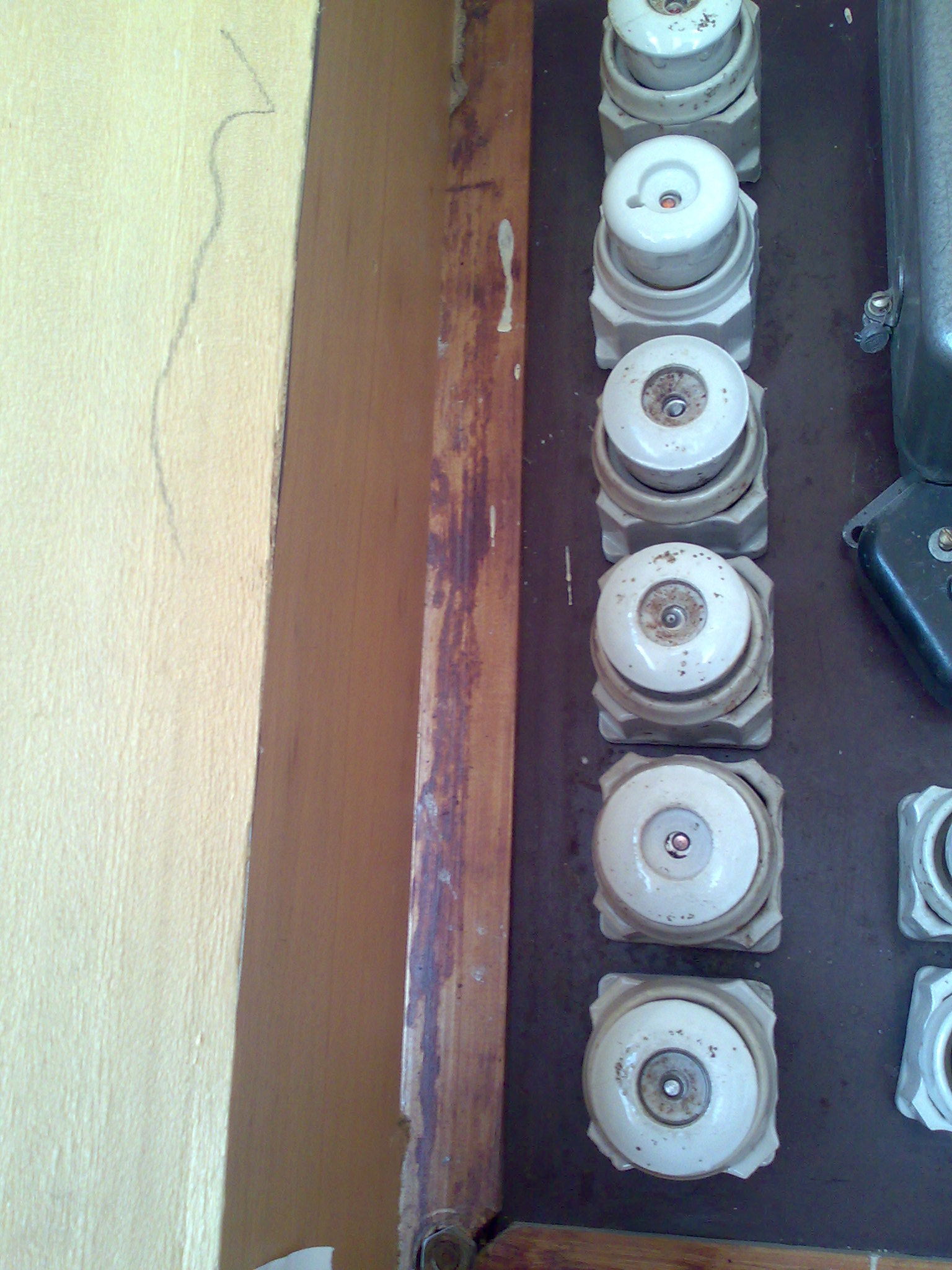

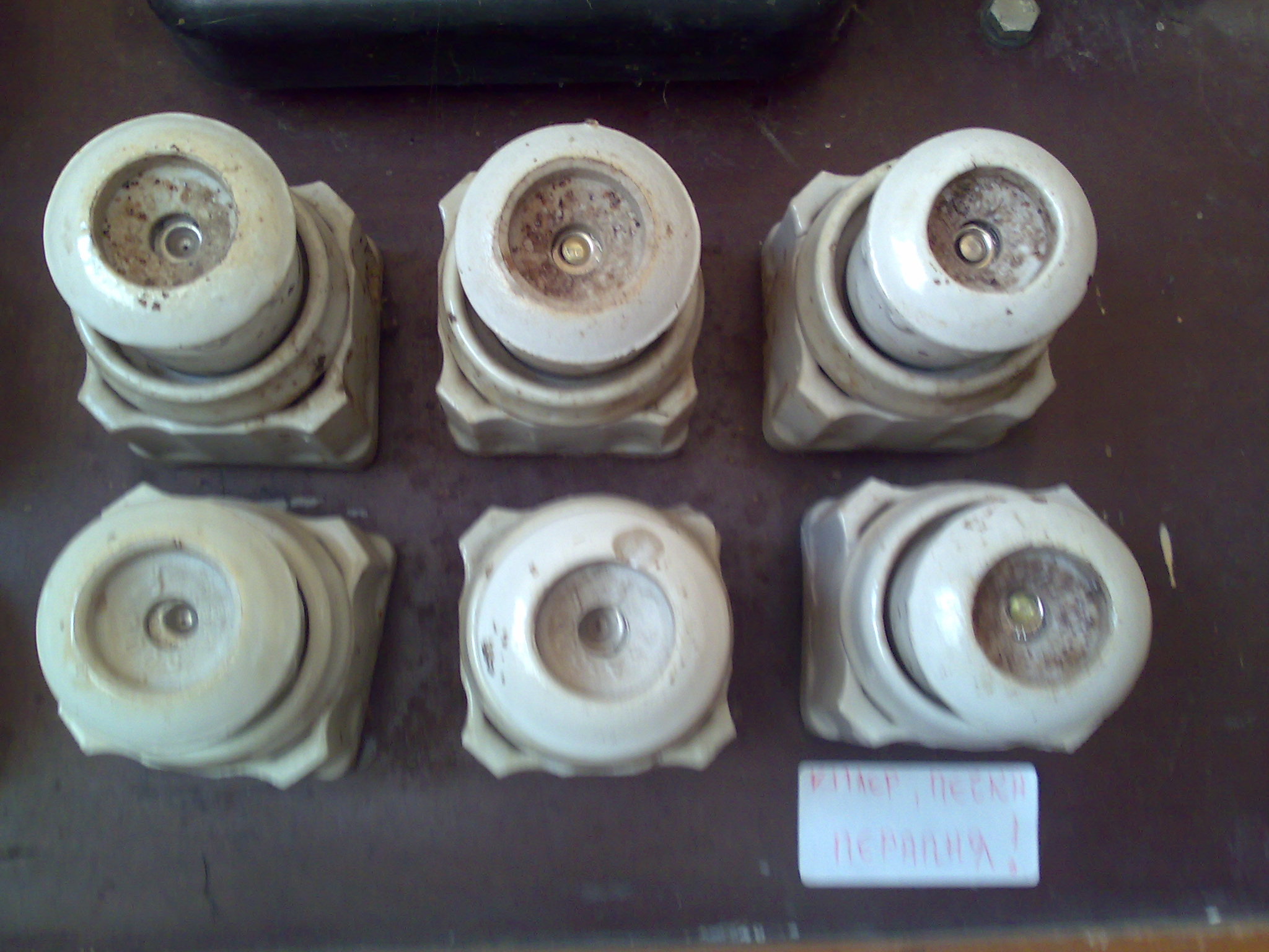

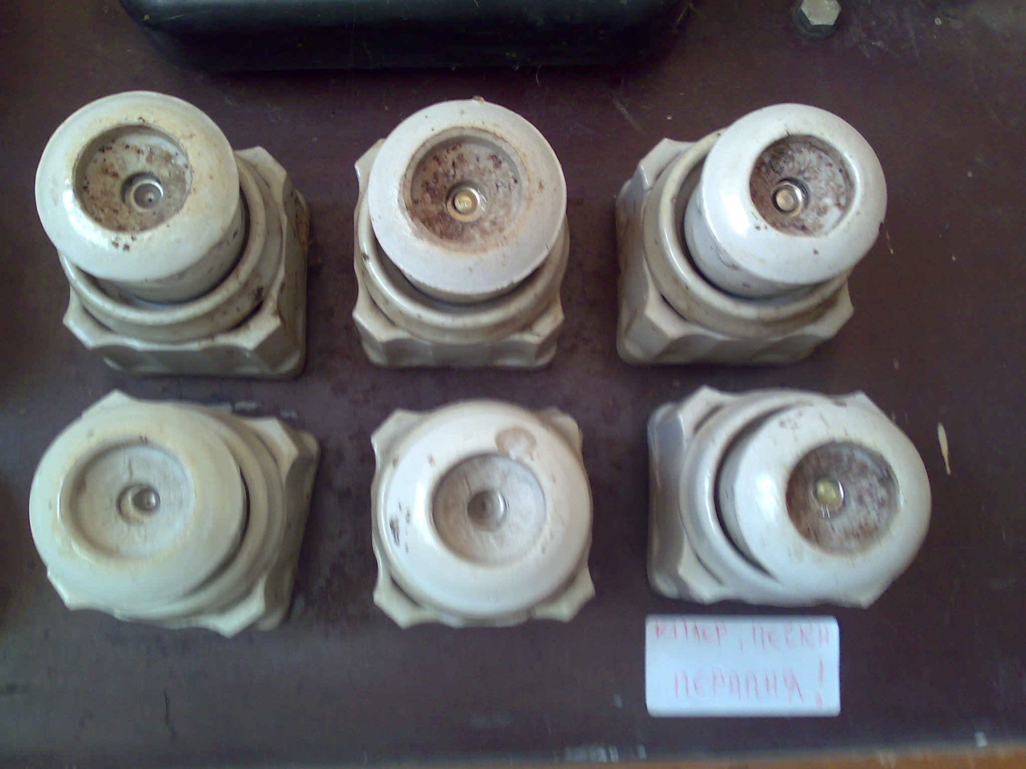

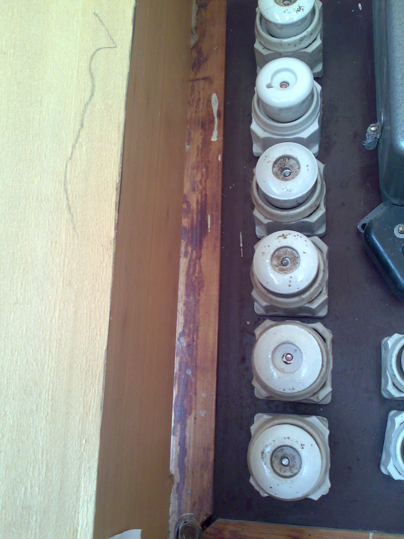

glawno-el.tablo-bushoni1.jpg Снимка на главното ел. табло на къщата. Това са първите бушони.
el.tablo-sroom-gif.gif Схемата за ел. таблото на drastar (благодаря!) с маркирани елементи, за които имам въпроси
Бакелитова клема с винтове (преди да се запозная с WAGO клемите, използвах такива, като си правех мостове между гнезденцата).
Безвинтова клема тип WAGO.
Клеми тип WAGO (снимата е взета от пост на rebroto в този форум)

sroom-raft2.jpg Помещението - рафт 2 (извинявам се за лошото качество).
sroom-raft1.jpg Помещението - рафт 1 (извинявам се за лошото качество).
glawno-el.tablo-bushoni2.jpg Снимка на главното ел. табло на къщата. Това са вторите бушони.

goodkat почети още малко. Щом си решил да правиш автоматизация, направи я както трябва. Тези клеми ги забрави, ще ти трябва по голямо табло в което да разделиш силовите вериги от управляващите. Според мен както казах и по нагоре, със тези релета управлявай контактори, по този начин няма да и ма нужда от тези клеми, които и без това не са добро решение. Утре ще направя по добра схема, че сега ме мързи :-D пък и ракийката е вече на масата и :drinkers: :drinkers: :drinkers:

drastar, нещо да не съм се подлъгал за катодния отводител? Таблото и аз го мисля да е по-голямо за да поместя на по-голямо разстояние веригите една от друга. Смисъла в контакторите обаче не го виждам, понеже релетата са достатъчни за управлението на това, което имам да управлявам (както потвърди и KingLin). Все пак не правя автоматизация на голямо сървърно помещение или на цялата къща. А клемите.. секаш са ми някаква фикс идея, много на дълбоко забита. Погледни моля ти се това download/file.php?id=71158&mode=view и ми кажи как ги замисляш разделянията на тия връзки, които съм заградил?

Прилагам като прикачен файл моето виждане за схемата на таблото, което ми се поизбистри, след като си поговорих с вас. Не съм описал силата на предпазителите, понеже не мисля че всеки ще ми трябва да е 16А и трябва да понаправя още малко сметки (за тях и за кабелите). Критиките са добре дошли.

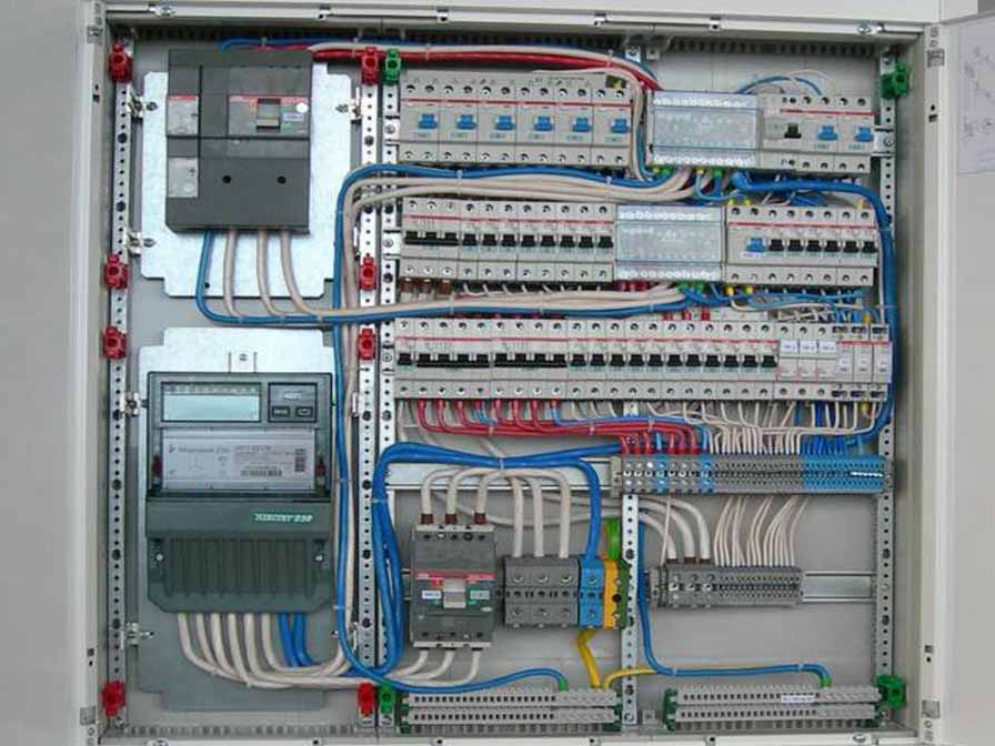

Допълнение: Прилагам и снимка на едно табло (която изрових от нета), в което са използвани клеми (силни, за мощен ток, понеже WAGO-то не се препоръчва за над 16 А). Та.. защо мислиш че са слаба ракия клемите? Малка повърхност на покритие?

какво ще стане, ако платката с релетата изпуши или само едно реле сдаде багажа ? Според мен, ако ще подобряваш с още техника това помещение моето решение е по практично. Контакторите трябва да са с бутон за ръчно включване, така ако се наложи да сменяш платката или кое да е реле откаже минаваш на ръчно и всичко ще работи докато смениш или поправиш нещата. Не си обърнал внимание на устройството INVERSEUR( не знам как е на български,нека колегите в бг да кажат) то е , ако ти откажат UPS-те да минеш на директно захранване докато ги смениш или поправиш. И всичко това ще е добре събрано и подредено в едно табло.
Схемата на табло която съм ти дал се прави точно с такива клеми, но не с онези които ми показа по рано. Точно това табло което си намерил е добър пример как се прави, такава е и моята идея. Сега ще допълня схемата на таблото както ти искаш.
