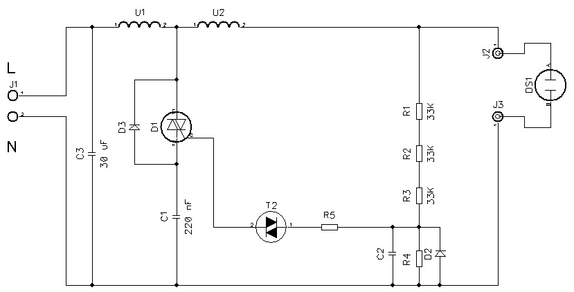

Значи колеги, да дам малко пояснения за проблема. Колегата беше при мен и разгледах и проверих запалката. Според мен работи.
Никога не съм срещал такава преди и ми направи впечатление, че при включване (без товар), протича значителен ток, чак UPS-ът на компютъра се оплаква от спайка. Тракане е много силна дума. При това положение се чува пукане, придружено с леко просвирване и честота около 20-25 херца. Според мен идва от дросела и е обяснимо, ако в този момент там протича на импулси голям ток.
Зачетох се из нета и в общи линии се осведомих какво прави тази запалка - при включването пуска импулси през дросела за индуциране на напрежение от порядъка на хиляди волтове за запалване на разряда в горелката на лампата.
Големият кондензатор е филтров и е закачен на входната линия на 220 в. към фаза и нула.
Самата запалка е реализирана с релаксационен генератор, подобно на регулаторите на напрежение - с RC група, диак и триак, който комутира кондензатор 220 нФ (синия на снимката) към среден извод от дросела. Секцията е с много ниско съпротивление 0.3 ома, което предполага малко на брой навивки, при 1.8 ома за целия дросел. Предполагам точно разряда през нея на кондензатора индуцира импулс високо напрежение. И според мен, системата си работи. Просто липсата на товар и съответно пад в напрежението кара запалката да "щрака" постоянно.
Посъветвах колегата да провери кабелите и фасунгата. Писа ми, че са ОК и като включил блока, лампата се запалила, но след това е угаснала и отново е започнало цвъртенето.
Ако някой му е интесно, може да се включи с идеи. Аз по силните токове и големите индуктивности не се чувствам в свои води.
Нахвърлях набързо схемата по памет, затова я приемете с известна резервираност.
За мен остава и вероятността да има навивки на късо в дросела. Доста се е напичал, личи по боята и изолационната лента. Термозащитата е една кръгла таблетка, залепена външно към намотката. Друго възмоно е пусковият кондензатор да е позагубил от капацитета си.
Последно колегата ми писа, че ако бързо извади щепсела и пак го включи, да пукне (а то си пляка и сериозна искра), лампата се пали.

Що ми се струва че ако си купи нова лампа ще му се реши проблема с повредата на запалката.220nf струва 50 ст трябваше да го смениш.
MrMurdjo - майстор
Нямах под ръка такъв на 630 V, иначе щях да го сменя. То не е късно, де. Колегата вече знае къде съм :)
А за лампите, той има две, едната не е работила, но и с нея така. Но аз запазвам подозрения и към дросела, защото по думите му, при работа се напича и не може да се пипне с ръка.
vassenceto - напреднал
Дам проблема не е в лампите ,въртя ги и пак същото, но метода с правенето на искра ,пали от първия път.
