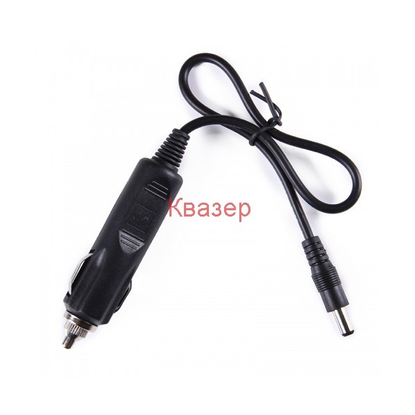

Вероятно електрониката на зарядното си е в прахосмукачката или поне повечето са така.. Цък.. Би трябвало да и подаваш само 12V постоянно напрежение от запалката по кабел..
Вероятно такъв или подобен..
igt - специалист
Аз точно такъв кабел имам.
Не знам колко часа да остава прахосмукачката включена на 12V.
