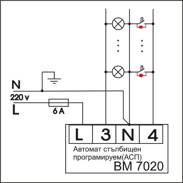

от снимката се види че бутона осигурява нула за момент на стълбишния автомат когато се натисне
а какво става когато имаме "X" на брой бутони с светещи ....я диоди,я глимки ...протича някакъв ток
сега ако имаш понятие от електротехника ще разбереш:
бутоните са свързани паралелно,въответно и светещите елементи, а при паралелно свързване на консуматори съпротивлението намаля с увеличаване на броя свързани елементи, и така се стига до един определен брой бутони при който сумарното съпротивление на светещите елементи става достатъчно малко че да протече ток и да задейства стълбищния автомат
за това казах по горе че стълбищния автомат си осигурява нула през светещите елементи в бутоните
понякога е достатъчен и 1 бутон с светещ елемент в него за да сработва постояно стълбищния автомат...доста индивидуална работа

Да в спора се ражда истината.Понеже аз не съм учил електротехника и ми липсва опит (както си го написал по горе) само ще добавя:
Глим лампата няма посока. Съпротивлението й е голямо, когато не е пробила по напрежение. И както писах по горе тя е газов разряден елемент.Има характеристика на ценеров диод. Съпротивлението й става малко, след като пробие по напрежение.Изводите са твои.

Аз съм инженер -ти си нкакъв посредствен техник. Много ламби има да слагаш, докато стигнеш до проблемите и да почнеш бавно да се учиш. А моите 760 изказвания мога да заложа, че са 99% истина и 1% "заяждане с хора като теб. Ако искаш ме чети, ако не щеш - поне не се ебавай с по-старите колеги тук... в същност ми дреме - приеми, че всичко написано от мен са глупости - така ще ти е по-лесно

Крумов, не ти прави чест да се криеш зад нови никове и да се бъзикаш с колегите!
c5pro написа:
И аз да ти кажа един факт , а изводите оставям на тебе :
За да свети глим лампата , трябва да е пробила по напрежение! Ако не свети значи няма смисъл да се ползва светещ бутон!

Прочети тук какво е писано! Една глимка пали енергоспестяваща лампа , а ти искаш да сложиш на цял вход поне по една на етаж и си мислиш , че няма да шунтира входа на релето за време?!?!?!
