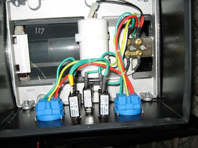

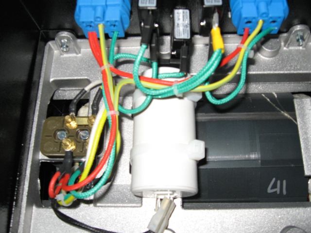

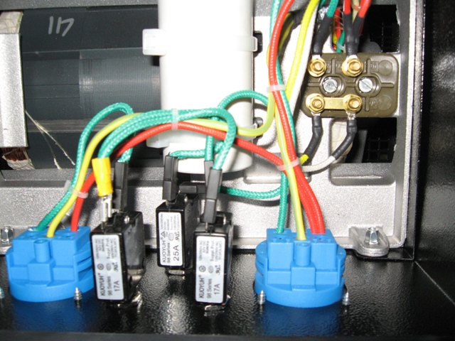

Всичко мерих, няма верига между клемите от контакта и корпуса, генератора има две работни намотки, те са свързани помежду си с мостче ( бял и жълт цвят ) , на другите им два края (червен и зелен цвят ) има точно 210 волта, това напрежение се подава директно към клемите на изходящите контакти като преди това минава през бушони, един общ 25А и след него два по 17А за всеки контакт.
Предполагам е предвиден вариант да се демонтира моста и да работи на 110 волта за USA, заземителната клема на контактите ( жълто-зелен цвят) е свързана директно към корпуса на машината и е предвидена клема за допълнително външно заземяване на уреда.
Току що местната енерго група от ЧЕЗ го мериха един час в работещо и загасено положение, накрая казаха да го връщам в Бош докато е нов, според тях няма как да се ползва при двупроводна домашна мрежа със занулени контакти.
Направих си труда да звънна на всички сервизи Бош в страната, повечето сппециалисти твърдят че всички генератори на Хонда били такива с плаваща фаза, и клиенти им си решавали проблема като заземят единия работен изход, но те като сервиз не го препоръчват ???
Ето снимки на кутията.

Виждам, че добре се ориентираш. Аз от снимките не успях да проследя къде отива жълто-зеленият кабел от контактите. Явно е както казваш-директно на болт към корпуса. Тогава положението не е страшно-няма нужда да го връщаш, ако си доволен от качеството на напрежението, шуна и разхода на гориво.

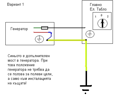

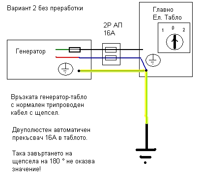

Имаш точно плаваща маса или схема на заземяване IT. Това значи, че ако стане пробив във някай уред първоначално не се случва нищо. Просто едната клема на контакта се свързва към заземяването.
Дори да не си сложил заземителен кол при къси кабели ток няма да те удари. Едва ако се получи втори пробив към другата клема ще стане късо и предпазителят ще изключи. Заземяването служи да изравни потенциала на корпусите спрямо земя, за да не възникнат разлики и да ограничи допирното напрежение повреме на късо.
При вариант 2 синият кабел се свързва към нулевата шина на таблото, а заземителният към заземителния болт на таблото или към друг болт от нулевата шина. Не бива двата да са свързани под един и същи болт!
При вариант 1 се ползва щепсел за фазата, а нулата и земята се взимат от заземителния болт на генератора. Вътре в него се прави мост между червените проводници и корпуса. Този вариант не е за препоръчване, защото опроводяването не е издържано. Би трябвало да се направи с твърда връзка в генератора, а не със щепсел!

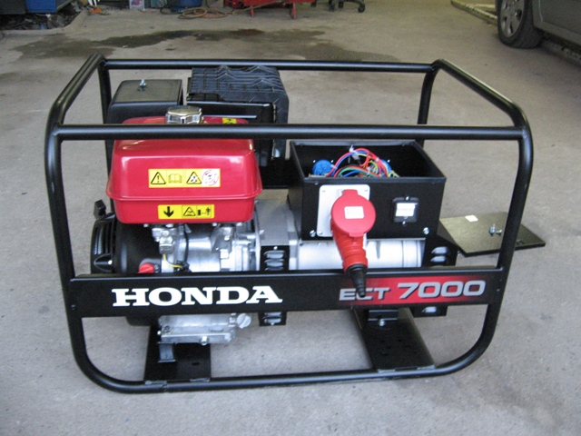

Изненадващо за мен, по предложение на Киров-Бош сменихме монофазния генератор с трифазен синхронен ECT-7000 http://www.kirov.net/?cid=695&pid=3461 имам си три фази, имам си нула, трансформаторно регулиране, заземих го към специално забития земен кол..... както си трябва.
Специалистите техници от сервиза на Бош-Киров, както и продавач-консултантката им бяха изключително любезни, препоръчаха този модел като подходящ за моя случай, доплатих смешно малката разлика между цените на двата уреда, и утре най-после ще правя проби.

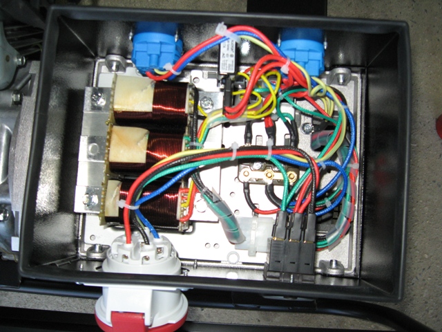

Както си му е реда, за добре дошъл първо го разглобихме, пък после всичко останало, ето как изглежда ел. таблото на новия трифазен генераатор.

Само да попитам при вариант 1 от къде ще дойде нулата?
PCL82 - майстор
vvk79 написа:
при вариант 1 жълто-зеленият проводник между генератора и таблото се явява комбиниран PEN проводник. Захранването минава през синьото мостче, през въпросния проводник и след като вече е заземен може да се нарече "нула". В обратна посока от заземителния кол при таблото до самия генератор въпросниат проводник заземява корпуса на генератора и те предпазва, ако стане отечка в генератора.
