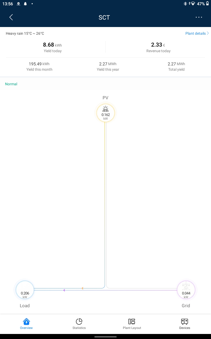

Да, Хуавей ги няма много с батерията и там е малко дърво. С 5kw батерия при офф грид система не мога да пусна помпата на бунара която е 1600w иска да има и слънце и тръгва. Докато с ниско бюджетен офф грид инвертор 3kw на 24 волта тръгва без проблем въпросната помпа. При Хуавей винаги има смесване на това което идва от PV и това което се подава от електропреносната мрежа, дори и когато има излишък от PV. Това според мен е с цел да се избяга от връщането към мрежата.
