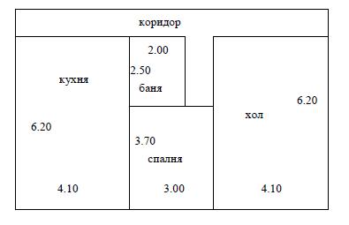

Доста изчетох във форума относно локалното парно. Реших и аз да си правя такова, но ще имам нужда от още съвети и затова пускам темата. Имам да отоплявам две стаи (кухня и хол) по 25.5 кв.м (68.6 куб.м), една стая (спалня) 11.1 кв.м (30 куб.м) и една баня 5 кв.м (13.5 куб.м). Естествено в банята ще има и бойлер. Всички стаи се намират на едно ниво (един етаж), като външната стена е южна. Стените са от тухли „четворки” с варова мазилка. Няма изолация. Дограмата е дървена, двойна. Скоро не се очаква да се поставят изолации или смяна на дограмата. Къщата има и втори етаж, който засега няма да се отоплява. Намира се в Сливенски регион, непосредствено в подножието на Стара планина.
Понеже мисля сам да си правя парното, посетих две места, където продават такива компоненти, но сметките излязоха доста разнородни. Един смята на квадрат, друг на кубик. Аз стигнах до решение, като е възможно да съм презапасил някой компоненти, на това ще кажете вие.
Системата на парното си я представям по следния начин: Камина Прити S3 W21 в хола. Тази камина я дават 5 + 21 kW. Та при колко градуса на водата са тези 21 kW? В магазините не можаха да ми отговорят еднозначно. Аз я смятам при 70. И понеже в двата магазина бяха убедени, че хола няма да може да се отоплява само с камината, а и аз бях на това мнение в хола ще поставя и един конвектор Klima2000 серия MV модел KFT 080. Това са 9.58 kW на максимална мощност при 70 градуса на водата. В кухнята мисля също да сложа конвектор Klima2000 серия MV модел KFT 100, който е 12 kW. За спалнята мисля да сложа алуминиев радиатор от 20 глидера. В банята ще има евентуално една лира около 1 kW и бойлер с една серпентина. Системата ще бъде отворена. Разширителя мисля да го слагам в банята.
Спрях се на конвектори, защото там мощността може да варира в големи граници. Евентуално могат да се използват за охлаждане лятото. Другата причина за конвекторите е, че парното няма да гори цял ден и когато се върна от работа и го запаля да може да стопли бързо. За спалнята не е толкова важно бързото затопляне и затова там слагам радиатор. Прилагам и едно просто чертежче за онагледяване.
Въпросите ми са:
1. Достатъчна ли е мощността на тази камина за отопление на помещенията? Ясно ми е, че ако конвекторите се карат на пълна мощност камината няма да стигне.
2. С какви тръби да захраня отоплителите? Мисля да използвам алуминиеви тръби PEX-Al-PEX. Колко милиметра да бъдат тръбите?
3. Колко и какви тръби да дръпна до банята?
4. Трябва ли да слагам трипътни вентили и какви? От прочетеното стигам до извода, че ще трябва един вентил на камината и един на бойлера.
Очаквам вашите съвети. Имам още въпроси, но да уточним първо тези.
Предварително благодаря!
