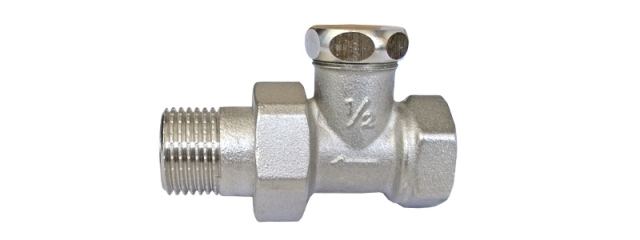

Имам едно питане ,купих радиаторен секретен кран и на него има стрелка.Накъде трябва да сочи,към радиатора или към тръбата.

Казаха ми да го монтирам на изхода на радиатора,оттам където се връща топлата вода към камината,но накъде да го завъртя с тази стрелка.

Да ,има малък парадокс :wink: почти винаги ги монтираме -външната резба на крана се завива на радиатора , вътрешната остава за свръзка на тръбата която ще захранва с течност крана -радиатора .Тоест , ако се монтира този кран на изхода на радиатора -посоката на стрелката ще е обратна на тази на водния поток :wink: , не знам защо , но го игнурираме това :wink: .

Това е секретен радиаторен вентил. Функцията му е да регулираш дебита с 6-грам. Само, че освен това с този кран трябва да можеш да затвориш до край притока на водата и да демонтираш радиатора, без да източваш цялата инсталация.
За това трябва да се монтира така, че след затваряне на този кран радиатора да може да се откачи. Стандартно тези кранове са с муфа и холендер и това става лесно, но на твоята снимка това не се вижда! Явно този кран е предназначен за радиатори, които имат вградена муфа завършваща с мъжка резба. Слага се на долният отвор на радиатора, като стрелката е с гръб към радиатора и сочи към връщането към котела.
Ако твоите радиатори са без такива муфи, купи си отделно и ги сложи. Иначе става голям зор свалянето на радиатора.

Не се вижда добре , но според мен крана е с холендрова гайка , и ще -не ще , стрелката след монтажа ще сочи на обратно :wink: .Конструктивно този кран е така устроен , че няма такова значение от къде идва потока .

И според мен кранът е с холендрова гайка.Погледнете на снимката колко по голям размер е самата гайка .
Слагай крана както казва filmatoplo.
Когато се демонтира радиаторът и кранът се затвори ,посоката на водата ще е правилна.

Наистина има за 6 грам,купих си муфа и холендър.Ще го монтирам на долният край на радиатора,но накъде да завъртя стрелката,към радиатора или към към изхода/тръба/.Според теб колега AntonBM стрелката да е насоча към тръбата/изход вода/.

Кранът ти с холендрова гайка ли е?(разглобява ли се на две части?)
AntonBM - специалист
Радиаторните вентили работят в 2-те посоки. И обратно да го сложиш ще работи, но ще може ли да затвориш крана и да демонтираш радиатора ако инсталацията е пълна? Това холендер ли е? На снимката не си личи...
