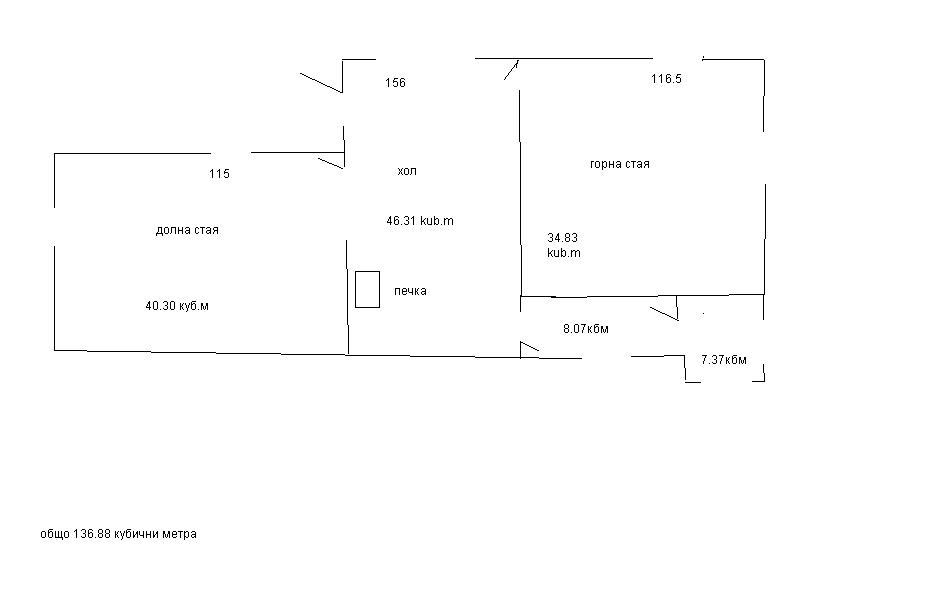

Здравейте,можете ли да ми кажете и изчислите какви радиатори колко мощни и каква печка с водна риза ще ми трябва за :
1 стая 34.83 куб,1 стая 40.30куб,хол кадето ще е печката 46.31куб,баня 7.37куб,коридор 8.07 куб.
мисля да купя на прити такава готварска печка на дърва с водна риза,но незнам каква,и радиатори но незнам колко дълги,спрял съм се наедни 30 см.височина че височината под прозорците ми е 50.
искам по нататак като сабера парички повече и боилер да сложа.
ако може някои да помогне ще съм благодарен.
Благодаря
galin56 - специалист
Ами че то има хиляди теми по въпроса. Аз който никога не съм се занимавал с подобна дейност от многото теми разбрах че първо се гледа изолацията на помещенията, дали си 1-и етаж или последен. Ако нямаш изолация и си последен или 1-и етаж мисля че беше по 220W на кв.м.(при стандартен таван 2,50-2,60м) Ако имаш някаква изолация и нова дограма се смята по 170-180W на кв.м. (по спомени ти цитирам) и т.н си изчисляваш. Има хиляди теми. Хвани прочети малко пък после питай някои по-конкретни и сложни неща. Твоя въпрос би ти отнел половин час ровене из темите и си готов. Ето ти сайт с подробно описание.

Инженер съм, но не по топлотехника. :? Мисля, че имам всички нужни книжки и справочници за да си сметна парното. Обаче като почнат сметките, много бързо се затъва в камара от коефициенти, които са от.....до. Ами ние сега кое да вземем? Най-малкото или най-голямото? Или за по-сигурно, средната стойност. Файдата от такова пресмятане е никаква, според мен. И най-добрите проектанти сигурно в началото са правили грешки. Това, което ги е направило добри е, че са анализирали резултатите от проектите си и са се поучили от грешките си. Според мен за инвестиция, която е от няколко хиляди лева задължително трябва да има проект. Ако сме с радиатори, можем в последствие да увеличаваме или намаляваме глидери. Ами ако тръбите в подовото са малко и нарядко, или пък тесни? Кво прайм? Ако котелът е малък, ще седим на студено, ако е голям, ще харчи като ламя. Помпи, буфери, разширителни съдове и т.н. Трудното е да се намери читав проектант, да не е някоя бамбина, завършила вчера и ти да си първият и "пациент". Задължително договор, задължително разговор с предишни клиенти, в договора да пише какво правим, ако нещо се обърка. Част от парите-след пускане на обекта в експлоатация. Защото иначе играем на руска рулетка с парите си. И не на последно място: да попрочетем малко тук из форума. Има теми за почти всичко. И някоя книжка от проф. Станчо Стамов няма да ни е излишна. Поздрави и успех!

Колкото до сметките-има една семпла формула(която като всички сепли неща си има и ограничения), а именно
:Умножавате кубическите метри по 40 В/м3 и получавате нужните киловати.
За примера 137м3*40=5480 Вата или 5.5 киловата.
Формулката става за стандартни случаи.И определено не става,ако става въпрос за добре изолирирана къща ,както и за зле изолирана с неблагоприятно изложение.В единия случай ще се получи презапасяване ,а във втория недостатъчна топлина.
Разбира се, винаги е добре да се подходи с по- детайлни изчисления за всеки конкретен случай.
